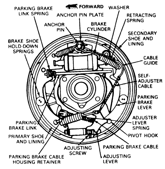

Zdjęcie zestawu mam gdzieś w mądrej książce... a moze coś takiego wystarczy?
Re: samoregulatory szczęk EX1
2008-11-13, 16:43
Jankes, dzięki , każdy schemacik się przyda :-D

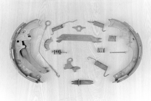

najtrudniej założyć sprężyny ale przy odrobinie wyczucia i dwóch śrubokrętach da się zrobić. Do kupienia są całe zestawy (sprężyny).

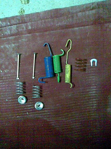

Mam juz wszystko, szczęki, samoregulatory i spręzyny. Komplet w Usautpark za ok 280 pln wysyłka bardzo szybka. wczoraj zamówione dzisiaj dostarczone :-D

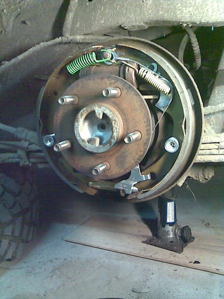

No to ja już po wymianie szczęk, tak jak mówiłem wklejam fotki. Faktycznie problem był ze sprężynkami, ale za radą Yankesa dwa śrubokręty i daje radę :)
W summie całość wygląda na mocno skomplikowaną, ale w gruncie rzezy jest to prosty zabieg, nawet dla takiego laika jak ja :)
Przy wprawie na drugim kole całość zajeła mi 2 godz z zabawą w czyszczenie :)
A tak po wymianie

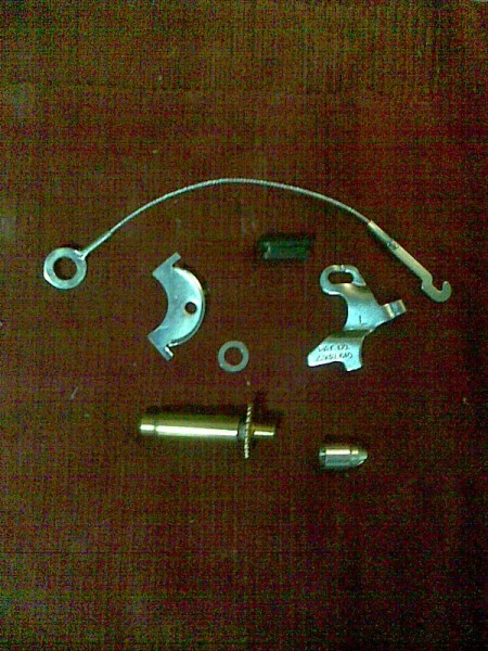

samoregulator

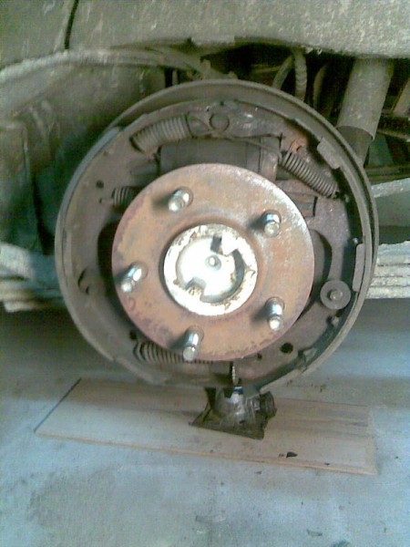

tak to wyglądało przed
