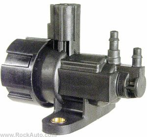

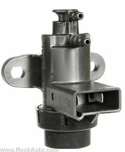

chodzi mi dokładnie ooo : EGR Vacuum Solenoid
a oto zdjęcia poniżej:
vaccum solenoid explorer od 95-96
vaccum solenoid explorer od 95-96.jpg (14.97 KiB) Przejrzano 2877 razy
vaccum solenoid explorer do 95-96
vaccum solenoid explorer do 95-96.jpg (10.62 KiB) Przejrzano 2877 razy

patrz foty
[ Dodano: 2008-11-15, 17:05 ]
ten element jest odpowiedzialny za recylkulacje spalin nie 4x4

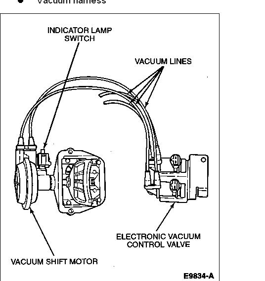

Chodzi ci raczej o "Vacuum Disconnect Axle Lock"
Heffi
Re: gdzie jest zaworek ciśnienia (vacuum solenoid) w EXPO
2008-11-15, 18:37
no i jasne z rysunku powyżej chodzi mi o elektronic vacuum control valve - i chodzi mi o to gdzie to się znajdyję w aucie - w którym miejscu i jak się do tego dobrac.
hihihihihihih
pozdro dla All
2008-11-15, 18:41
za prawym reflektorem.jak byś wymieniał żarówkę w lampie to te zaworki będą przeszkadzać.
