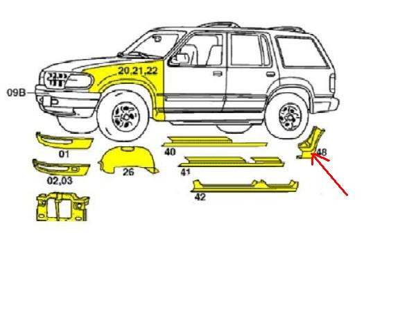

Czy ktoś s szanownych kolegów i koleżanek znalazł kiedyś gdziekolwiek reperaturkę tylnego lewego błotnika w okolicy wlewu paliwa do EX1???
Jak wiadomo nasze autka tam rdzewieją na potęgę... niestety...

Katalog reperaturek 95-01 Explorer/Mountaineer Rep
Auto Body Restoration Catalog
91-94 Explorer Repair Panels
wybrac:
SELECT A MAIN CATEGORY Ford Pickups/Bronco/Explorer model itd
http://www.rustrepair.com/app2/onlinecat.htm?p=sm
The Leader in Automotive Restoration Parts
nie wiem jaka czesc (Let us help you find a part):
http://www.rustrepair.com/email_message_form.htm
dodatkowo temat ktory przerabialem:Wymiana progow
http://www.explorerclubpolska.com/forum ... .php?t=393
Wymiana progow w EXPO - link do strony w j. angielskim
http://www.explorerforum.com/forums/sho ... p?t=171419
Ostatnio zmieniony 2008-11-18, 18:26 przez mika, łącznie zmieniany 3 razy.

kolego ja zalozylem repereturke z mondeo i pasowala
to okay, a zakonczenia progow tez pasowaly, slupek "c"

pytam sie bo czany i basstian maja te elementy rowniez do wymiany jezeli pasuja to bardzo dobrze i dobrze ze ktos to sprawdzil.
Jeszcze raz prosze o info czy reperaturka do slupka "C" (zakonczenie progu) NR 48 rowniez pasuje?

blacharz mi to robil i powiedzial ze mam troszke mondeo w ex czyli sam wlew paliwa a wiecej nie wiem szczegulow slupek c rys 48 byl ok. a progi doginal sam z nierdzewki slono skasowal
