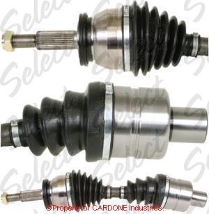

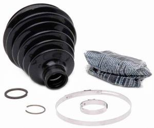

Możesz wymienić samą gumę... bo jeśli całość to oryginalna część Motorcraft jest raczej droga...
zamiennik tańszy i to sporo.
o to ci chodzi?

tak o tym mowie :)
ale boje sie ze tam sie mocno zmielilo juz ... wiesz auto jezdzilo na rajdzie potem dojechalismy do domu jakies 60 km ... wiec troche sie tam dostalo piachu z woda :( palcem mozna wyciagac....
