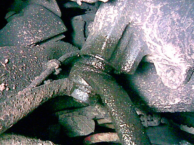

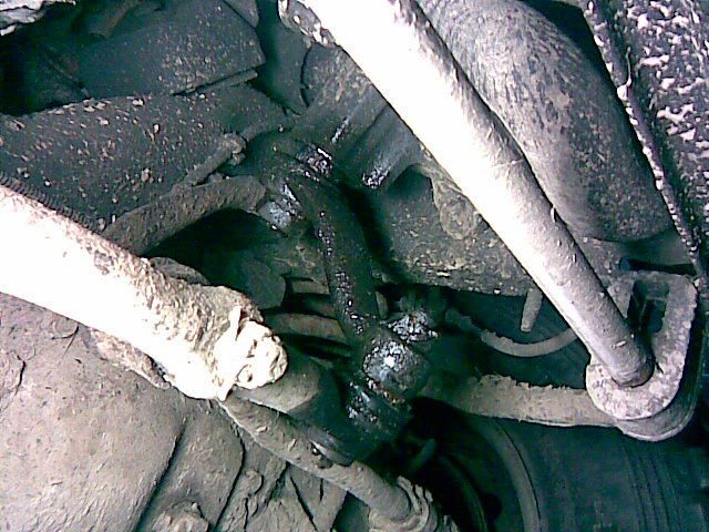

Otóż dzisiaj postanowiłem doglądnąć moje maleństwo. A że kika dni u niego nie byłem to stał sobie bidulek w garażu. Jakże duże było moje zdziwienie kiedy wchodze i widzę plamę ojeju pod mostem przednim.
Po wczołganiu sie pod niego zlokalizowałem ustrojstwo. W/g mnie to coś od kierownicy :-D . Pewnie jakiś uszczelniacz. Dla pewności pstryknołem fotki.
Proszę kolegów o informację co i gdzie mam kupić i co z wymianą, czy to bardzo trudne?
Re: wyciek ze wspomagania??
2008-12-08, 22:36
zestaw naprawczy kolumny kierowniczej nie jest drogi ale trzeba kolumnę odkręcić od ramy i wziąść ją na stół.

rafbor1973, z mojej maglownicy też cieknie i koledzy napisali że w rockauto.com można nabyć taki zestaw no ale do tego trzeba znac języki obce a ja takowych nie znam więc jak będziesz miał jakiś namiar to możemy ze 2 komplety kupić :-)

Sorry że się czepiam...
Maglownica (przekładnia listwowa) jest w Ex II
W Ex I jest przekładnia ślimakowa !
Błagam na kolanach ...
Poza tym to stary numer w Ex I że to to cieknie i będzie cieknąć jak się w terenie jeździ albo większe koła zakłada - trzeba dołożyć amortyzator skrętu i dłużej pożyją uszczelniacze...
A doraźnie zamiast oryginalnego płynu możesz wlać Dextron II i będzie mniej ciekło...
Ja tak jeździłem dłuuugo (ponad pół roku) - pompa na tym nie ucierpiała a i ciszej było :)

Jak kupisz zestaw naprawczy to sczerze wątpliwe jest czy samemu uda się to tak zrobić żeby nie ciekło zaraz ponownie...
Tam jest ciśnienie do 300 bar, trzeba to oddać do profesjonalnego zakładu. Koszt straszny a i ze swoich materiałów mogą zrobić bo dorabiają "nadwymiarowe" nawet uszczelniacze.
Rozwiązaniemjest kupno używanej całej przekładni (ślimakowej) tylko nie ma gwarancji że pojeździsz w terenie bez wycieków dłużej niżpół roku... Ja się już z tym pogodziłem - doleję Dexrtona II co jakiś czas i je ok :)

No terz mi się właśnie skojarzyło że się to pojawiło po przejechaniu po dojazdówkach na Twierdzy modlin. Koleiny były takie że ciężko było kierownicę utrzymac. na pewno wtedy to zepsułem :(

To nie Twoja wina - poprostu ten element nie jest przystosowanty do katowania w terenie...
To jedna z bolączek ExI

alban, czyli nie naprawiać????? kurcze ale jak auto stało tak ze trzy dni to mi zrobiło w garażu plamę o średnicy gdzieś 20 cm. Troche mnie to wkurza :)

Naprawa ekonomicznie nieuzasadniona bo po upalaniu w terenie za jakiś czas i tak będzie to samo... DextronII ;)
