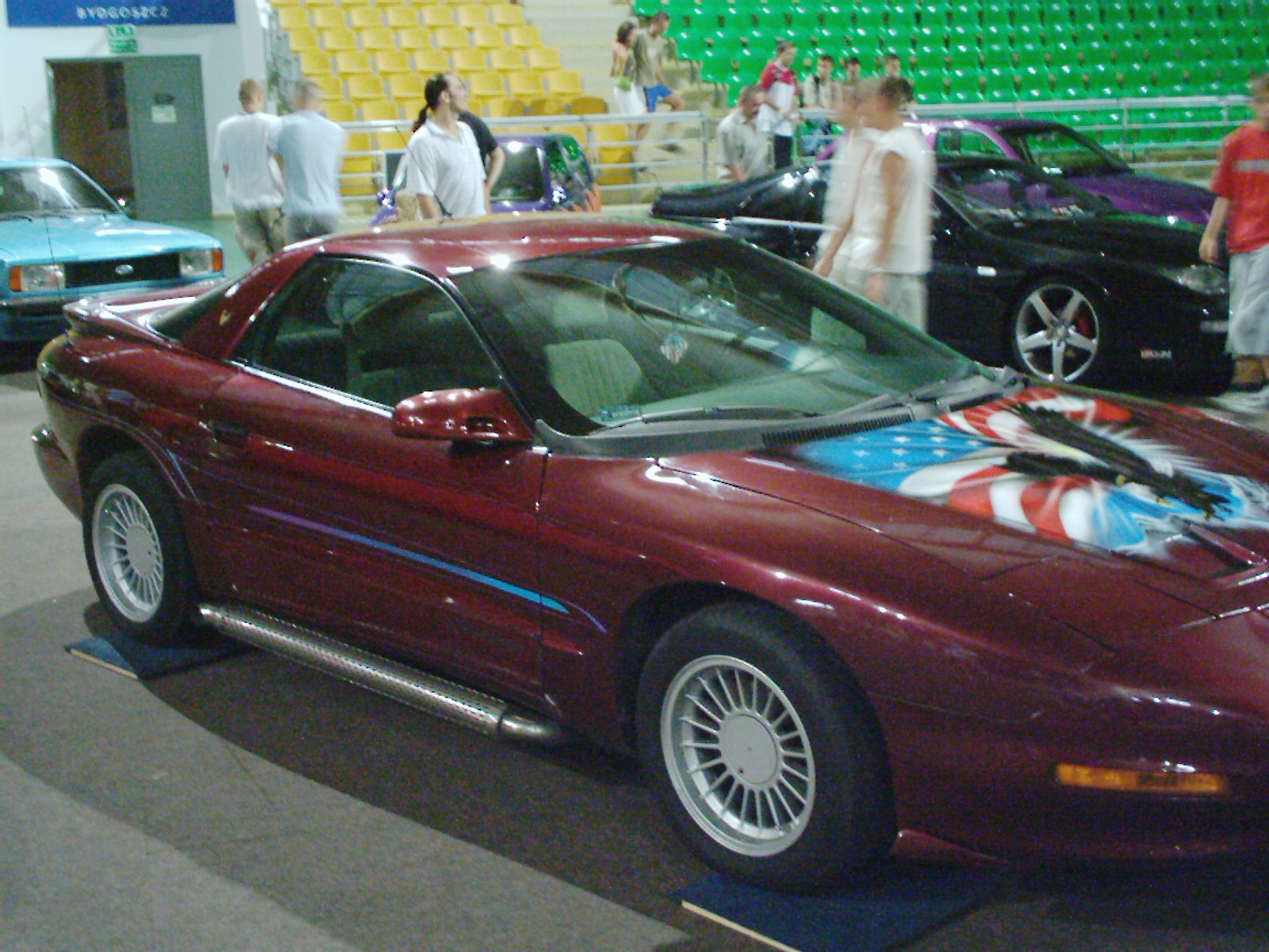

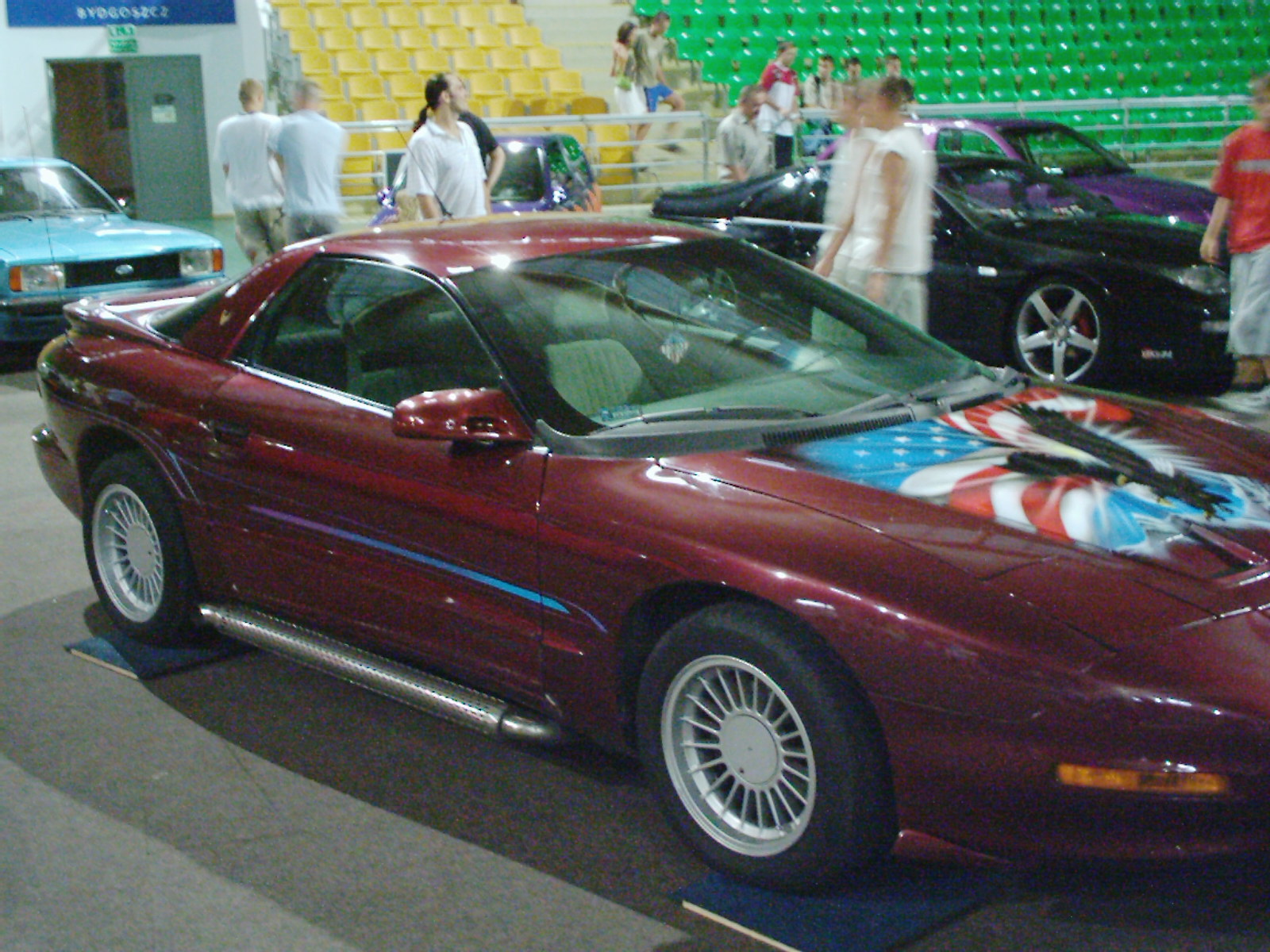

nie ma problemu zrobić z tyłu dwie rury a i przy progach też można zrobić tak np. jak zrobiłem w swoim wcześniejszym aucie.

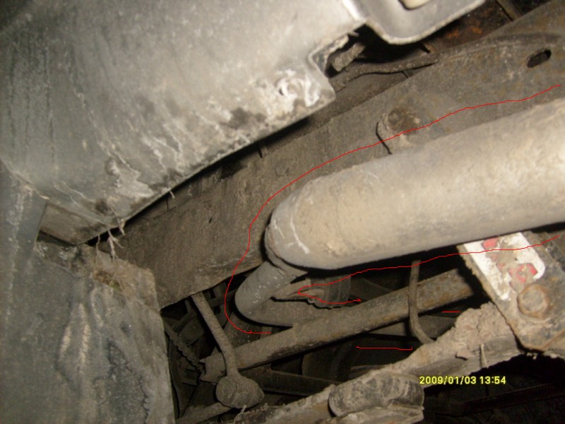

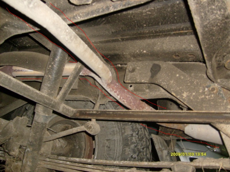

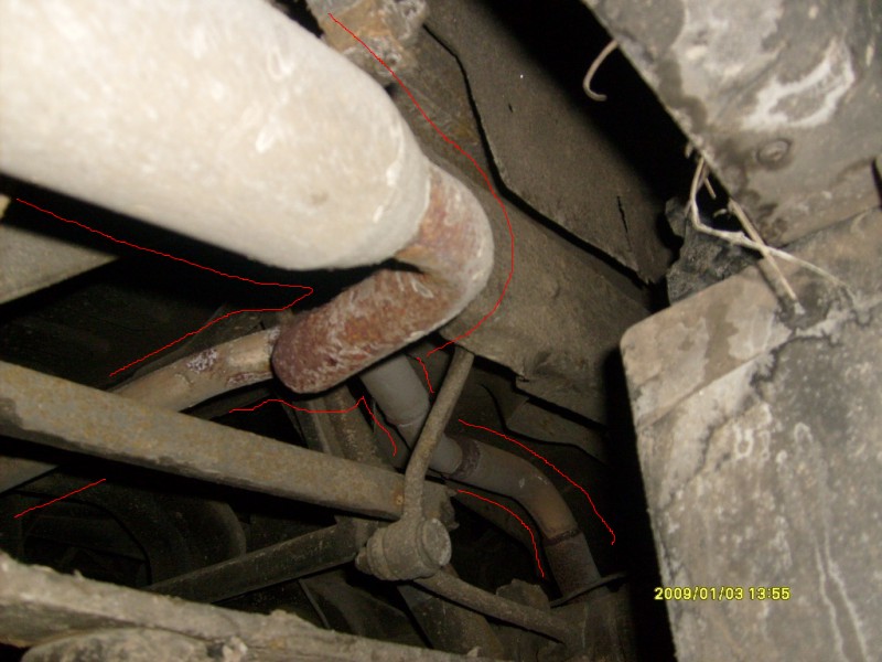

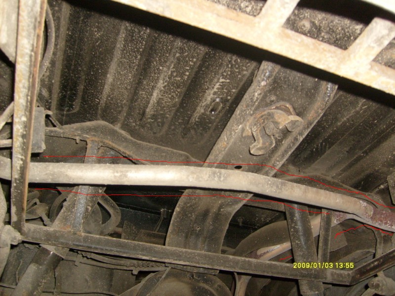

tak jak obiecałem wrzucam fotki zamontowanego podwójnego wydechu, zdjęcia robione od prawej do lewej patrząc z tyłu auta.
Dla jasności rury wydechu oznaczone na czerwono.
A i moim zdaniem trzeba pomyśleć o dodatkowych wieszakach, u mnie końcówka rury dzwoni o zderzak na wybojach :)
lewy wydech
przerzucenie na stronę lewą w miejscu koła zap.
widok od środka na rozgałęzienie
prawy wydech
