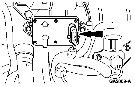

2008-12-18, 17:21
a tak wygląda twój DPFE sensor... mniej więcej... możesz mieć czarny
