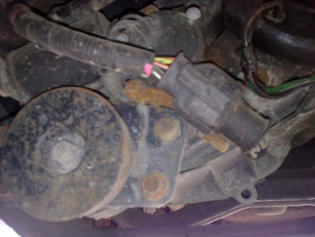

Panowie czy w jedynkach tylko wlew oleju do reduktora jest bo nigdzie nie moge znalesc zlewu :-/

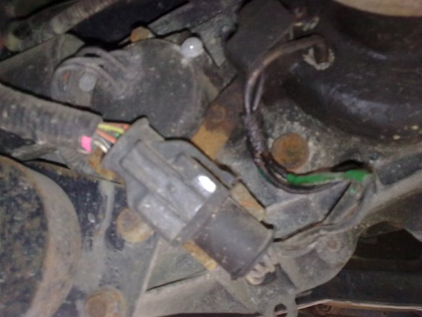

Panowie pomocy znalazlem tylko wlew tak mi sie zdaje gdzie w jedynkach jest wylew? Bo wlew widac na zdjeciu tam nad kablem :-(

Re: Wymiana oleju w reduktorze - photo story
2010-06-11, 12:11
musisz odkręcić odważnik ten po lewej stronie na zdjęciu...
a i pamiętaj, że gwinty w korkach są stożkowe więc delikatnie dokręcaj z czuciem...

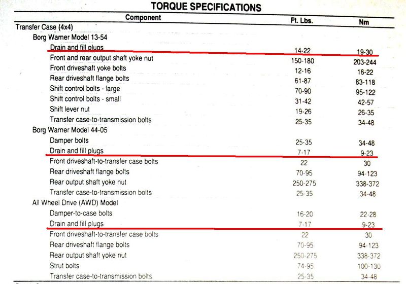

2010-06-11, 14:07
Siły dokręcania jak niżej w zależności jaki masz reduktor.
W ex2 korek spustowy i wlewowy są obok siebie doskonale widoczne.
Zanim odkręcisz spustowy to zacznij od odkręcenia wlewowego, bo jak sobie odkręcisz najpierw zlewowy, a potem nie dasz rady z jakiegoś powodu :D :D odkręcić wlewowego :D :D
to będziesz miał wesoło :D :D .
