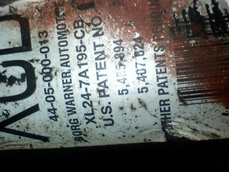

Jankes, tak jest opisany na naklejce.Numer seryjny i wlasnie przełożenia.Jade do roboty,jak wrócę zrobię foty.

to są numery patentów...
podaj jakieś bliższe numery - reduktor powinien mieć blaszkę a na niej numery... podfaj te numery... bo to, że to jest elektrycznie sterowany reduktor Borg Warner to wiem.

no to cyknij zdjęcie... choć podejrzewam, że to po prostu Borg Warner 1354 - to wsszystko a ten reduktor ma przełożenie LOW 2.48:1.
do twego inny nie podejdzie bez przeróbek... no chyba, że 4404 lub 4405.

to 4405... ale przełożenie to "niestety 2.48:1 i nie chce być inaczej :x
