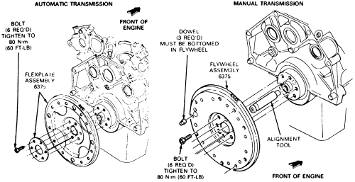

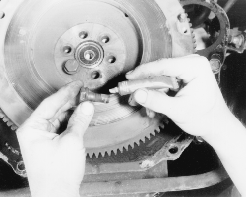

gdyby się okazało, że faktycznie masz odkręcone koło (może ja też????) to musisz wyciągnąć skrzynię i go skręcić [śruby na kleju - masz to na zdjęciu]
koło zamachowe.gif (43.77 KiB) Przejrzano 15843 razy
koło zamachowe co zrobić.gif (162.06 KiB) Przejrzano 15843 razy

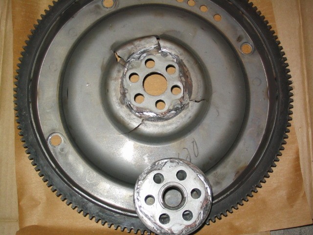

czesto opisywany temat jak sie okazuje na explorerforum.com
fotka jak to wyglada po zdemontowaniu - taka uszkodzona.
oczywiscie to nie moja. ja dopiero musze zdiagnozowac...
