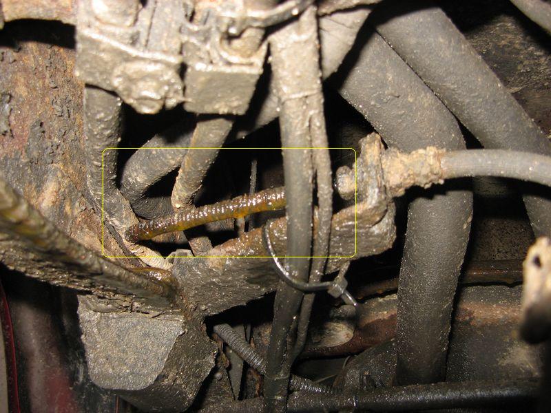

Problem następujący mnie dzisiaj dopadł - przestały działać hamulce, pedał leci w podłogę.
Udało mi się zatrzymać i patrząc na śnieg przy tylnym kole od kierowcy nakapało nieco płynu. W zbiorniczku niewiele zostało. Prawdopodobnie gdzieś przy szczękach jest wyciek. Przewód nie jest urwany i po nocy jedynie co to zdjąłem koło i tak ogólnie posprawdzałem. Nic nie pourywane itp.
Jak się teraz do tego dobrać, żeby gorzej nie zrobić i nie zapowietrzyć układu?

Zlokalizowalem wyciek - sika z tamtąd jak z węża.
Proszę o wskazówki jak się za to zabrać. :-)
Co zrobić przed oraz w trakcie odkręcania tej rurki?
Na co uważać?

Nie chcę tu nikogo urazić ale pytasz co robić więc odpowiem tak:
to jest główny przewód hamulcowy na tył, to on strzelił, nie mając praktyki i kanału poprostu zagniótł bym go młotkiem powyżej pęknięcia, żeby odciąć płyn i tylko z przednimi hamulcami udał się ostrożnie do warsztatu żeby wymienić cały przewód na nowy. Dobre majstry mają przyrząd do walcowania końcówek rurek, powinni taką dorobić, pozostanie jeszcze problem końcówek, bo będą calowe.

Mam takie pytanie jeszcze ponieważ nie znalazłem na nie odpowiedzi, a też nie udało mi się namacalnie - ciężko to tam zobaczyć, a i zbiornik paliwa przeszkadza: czy ta główna rurka nie ma połączeń na całym odcinku od komory silnika aż na tył?
To jest jeden długi stalowy odcinek? Miałem nadzieję, że akurat ten uszkodzony odcinek gdzieś niedaleko ma drugi punkt, gdzie można to odkręcić, a tu chyba nie?.
Schemat tej instalacji by mi się przydał, a tu akurat ani haynes ni chilton tego nie podają.
Jankes - dzięki ale to szmata drogi, stalowe dziadostwo umarło, pozostałe gumowe odcinki doprowadzające już bezpośrednio do kół jak nowe. Trochę wogóle mnie to dziwi, czemu przy tym krytycznym jakby nie patrzeć systemie hamowania dają coś takiego, co po czasie koroduje :eek: :eek: Drzwi może rudy jeść ale nie przewody hamulcowe ! :evil:

Nie ma innej opcji jak wymiana całości - od pompy ABS aż do tyłu...

Tak też podejrzewałem - to fordzik dostanie nowe rurki :) na całej ich swojej długości.

Rurki to oni raczej wszyscy od jednego producenta biorą... i nie ma bata - po jakimś czasie przerdzewieją. Jakby się dało daj teraz z nierdzewki...
ta chińska nierdzewka długo nie pożyje ale choć może trochę wytrzyma.

Tak naprawdę to sól nam te rurki zjada, żywotność takich rurek zakładana jest na max 10 lat potem wymiana.

Zapomniałem napisać wcześniej - nowy przewód zamocowany, koszt 62 zł/4 metry - miedziany ;)
Polecam takie bo są miękkie i łatwo je kształtować. Tymczasem koszt stalowej rurki w aso 50zl/metr :shock:
