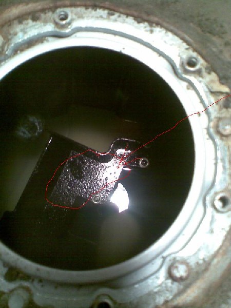

podczas wyciągania zbiornika paliwa usłyszałem jakiś klekot w środku
okazało się że w środku lata jakaś plastikowa przegroda :-/
no i właśnie nie wiem czy to ma latać czy się urwało :?:
jak kupiłem auto to zbiornik był wgnieciony od tyłu no i może to urwało tą przegrodę
no chyba że tak ma być :?:

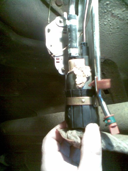

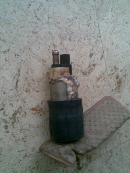

tak wygląda pompa paliwowa jak chodzi na sucho :eek:
pewnie przez tą przegrodę chodziła bez paliwa :-(

nie powinno w zbiorniku nic latać !
musiało Ci się to urwać

jak może coś latać w zbiorniku? wgnieciony? a niby jak? dostał strzała z tyłu?
dużo pytań... jakby co to mam zbiornik z dwójki tyle, że jeszcze w samochodzie... dzisiaj wyciągam.
