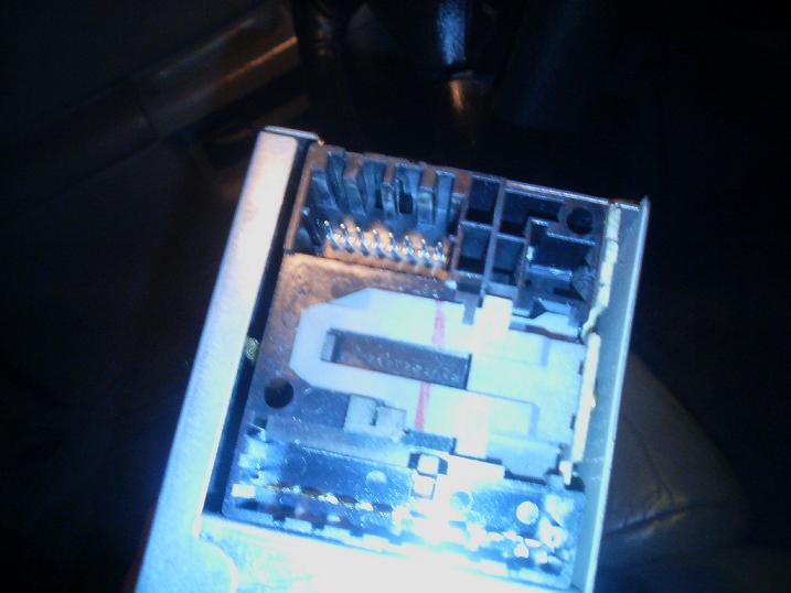

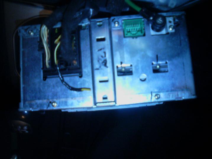

Chyba JANKES jednak nie miałes racji :cry: Okazało sie ze moja poczciwa matula ma w swoim mondeo mk3 z 2002 roku 6000CD. Wymontowałem je i chcialem sprawdzic czy pasuje u mnie. Rozmiarowo jak ulal ale okablowanie inne. W 6000 CD sa 3 kable plus 1 taki troche jak antenowy od tv, a w moje obecne F57F ma tylko 2 wtyki. Niestety nie pasuja do siebie. Moze ma ktos pomysl co z tym fantem zrobic?
Zrobiłem zdjecia obu modeli radia od tylu... Z gory przepraszam za jakosc ale telefonem i po ciemku (przy okazji odradzam wszystkim zakup N93i).
Pierwsze zdjecie to moj poczciwy kasecia F57F, a drugie to 6000CD wyjete z mondeo mk3.

Najwidoczniej miales w swoim EX inne wtyczki. Na poczatku watku umiescilem zdjecie radia jakie mam w tej chwili. 6000 EON ma inne gniazda, wiem bo probowałem je zamotnowac u siebie. Tylko jedno gniazdo (podluzne) pasuje, do moich wtyczek. Na szrocie znalazlem dwa Explorery, ale kazdy mial inne przewody. Wiec podejrzewam ze zalezy w ktorym roku wyprodukowany, kraj jego produkcji, oraz przeznaczenie. Jak widac praktycznie kazdy z nas w II gen ma inne radio. Moj jest z za oceanu - Kanada, napewno jest to tu tez nie bez znaczenia.
