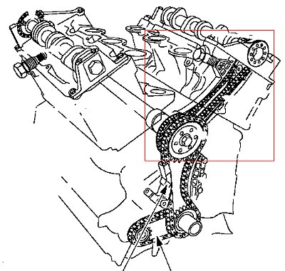

I dzisiaj to już jestem kompletnie dobita. Ponieważ ten dźwięk nie dawał nam spokoju pojechałam dzisiaj do American Cars. I co mi panowie powiedzieli: że to tylny łańcuch puka.
Koszt wymiany bagatela: 6klocków,
z czego 3800 części (4łańcuchy, napinacze i ślizgi), 850 za wyjęcie silnika, 1200 za robotę.
Piotr obstawiał skrzynię, ja się nie znam, jash twierdzi, że rozrząd wydaje bardziej metaliczny dzwięk.
I co mam zrobić, zjechać nim w przepaść?!!!!!

proponuje zajechac do innego warsztatu zdiagnozowac
a potem do nastepnego i nastepnego
poza odrobina paliwa i czasu nic cie to nie kosztuje
jesli maja jakies pojecie to cos tam zdiagnozuja
(ale bron boze nie wspominaj o tej bolaczce silnika SOHC)
moze ktos ci poleci jakis warsztat w poblizu ktory sie cos na explo zna
jeszcze raz podaje:
*grzechotanie(stukanie) z przodu po lewej i z tylu po prawej, ktore nawet po 5 min po
zimnym starcie slychac dla pojazdow 97-98 10 pozycja na VIN= V,W
oznacza peknieta prowadnice lancucha
*grzechotanie(stukanie) z przodu po lewej i z tylu po prawej w calym przedziale obrotow i w kazdym stanie jazdy dla pojazdow 97-98 10 pozycja na VIN= V,W,X
oznacza pekniete/polamana prowadnice/napinacz lancucha jak rowniez sam lancuch
*grzechotanie przy przyspieszaniu miedzy 2000 a 3000obr/min zarowno przy zimnym jak i cieplym silniku rocznik 97-2000 oznacza zepsuty napinacz

Sory, nie mogłem się powstrzymać... I pisząc tamto miałem na myśli nie tylko Explo II, więc ty, Administrator z explo II :mrgreen: , nie musisz czuć się obrażony ;) tylko w ogólności. Z tych wozów, które znam, chciałbym mieć, i lubię, wszystkie spier..ono w moich oczach liftingami, elektronizacją, "podkręcaniem" rozrządów, silników itd itp w okolicy 1995... Więc nowsze chyba kupię dopiero, jak się producenci cofną do jakości, prostoty i sensu wozów sprzed 12 lat...
[ Dodano: 2007-10-08, 21:02 ]
Oczywiście do Rad'a pisałem ;) A jeśli ten rozrząd który widzimy na obrazku pięknie podanym przez maniusa, nie był zepsuty w chwili, w której najarany czymś nielegalnym projektant go narysował, to ja się nie znam na technice i wysiadam...
