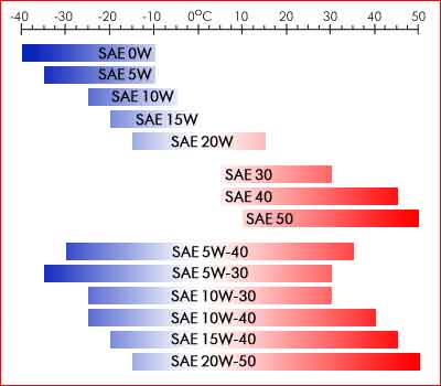

Fazit:
ja leje tylko 5W30 (w naszym klimacie w zupelnosci wystarcza, zob. tabelke)

2007-10-09, 12:48
manius, ja tez jestem zdania ze jak cos dziala prawidlowo, to nie nalezy tego zmieniac :->
Ale tak sie zastanawiam, czy po zalozeniu gazu nie wlac Xw40 (X={0,5})... :scratch:
Ta tabelka ktora podales jest chyba podana dla temperatury zewnetrznej, ale przy pracy na benzynie, a z tego co swojego czasu rozmawialem z Godula (jak byly plany zakupu VW 1.8T), to mowil ze niestety MOZE BYC z tymi silnikami problem (a szczegolnie w wersji 180KM), bo podczas pracy na gazie, temperatura silnika jest o jakies 10° wyzsza i wlasnie przez to turbina jest wtedy mniej wytrzymala...
A skoro tak faktycznie jest, to chyba nalezaloby sie zabezpieczyc przed wlasnie taka wyzsza temperatura silnika, stosujac olej o wyszym indeksie...

Re: Prawidłowy olej...
2007-10-09, 14:30
zgadza sie,
tylko ze zima w Polsce jest sroższa jak w D
ale dobra
5W30
5W40
10W30
10W40
sa olejami ktore mozecie lac do eplo
tylko nie wychodzcie poza te specyfikacje
i obojetne czy jezdzicie na mineralnym czy syntetyku,
jesli macie mineralny to zostawcie taki
jasli syntetyk to tez mozecie dalej na nim jezdzic
wazne zeby te specyfikacje sie zgadzaly
