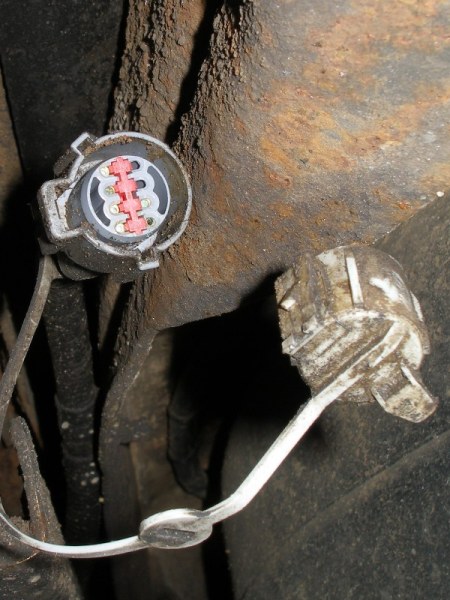

przymierzam się do założenia haka w swoim exie i na tę okoliczność przyglądałem się dokładnie jego tylnio-spodniej (:)) części i odkryłem dziwną wiązkę z kostką hermetycznie zatkaną ukrytą na środku za zderzakiem (wygląda na fabryczną instalacje)
Pytanie brzmi
Nie wiecie co to jest i czy przypadkiem nie jest to wiązka do haka właśnie :D

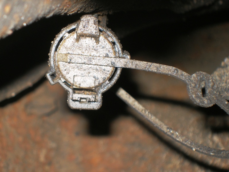

kostka jest okrągła z zatyczką około 2cm
o taka jutro zrobię więcej bo po ciemku to nie robota :)

więc tak wygląda to to tak po otwarciu
kabli jest tam 6 lub 7
na pewno wiązka oryginał ford

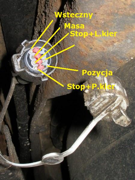

U mnie w Explorer 1 była identyczna kostka i było to wyjście na światła przyczepy . Mam amerykana no i system w kostce ameryk.... już przerobiłem po swojemu .
Re: kostka za zderzakiem
2009-03-26, 18:24
więc sprawa sie rozwiązala to są światła do przyczepy niestety amerykańskie :(
(STOP+KIERUNEK)
2009-03-26, 20:49
Kostka do wycięcia - można zrobić kostkę euro ale nie z tych kabli. Te kable są na przekaźnikach (schowane sprytnie w miejscu gdzie masz lewarek). Można zdjąć pokrywę boku, odciąć przekaźniki i podłączyć inaczej, tak, żeby chodziły pod kostkę euro. Ja lubię grzebać się w elektryce, przerabiałem już tak w szuwarku... suzi... explo...

mam schemat instalacji tego układu ale dużo ci nie wyjaśni. Najlepiej jak znajdziesz cały zestaw kabli, odłączysz toto i podepniesz się też z przekażnikami ale do lamp... i do gniazdka. Inaczej jak podepniesz się pod lapmy bez przekaźników to bezpieczniki mogą nie wytrzymać no i kierunki będą głupio mrugać pod większym obciążeniem.
