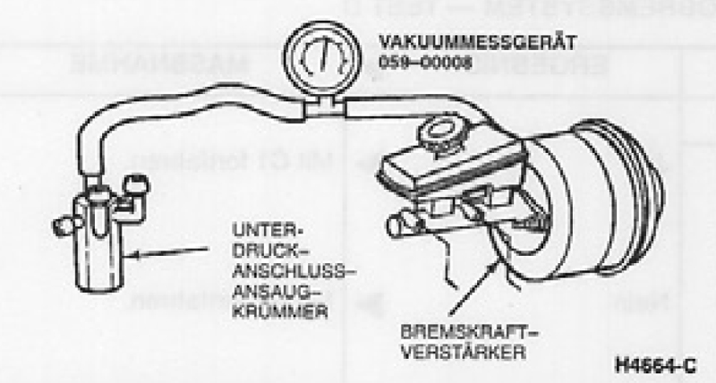

Boni,
tak na szybko
a z tylu masz bebny czy tarcze?
sprawdzales podcisnienie?
jaki jest pedal przy nie i przy pracujacym silniku

Z tyłu sa bębny (i zastanawiam się czy regulatory dobrze się ustawiły... ale tarcze powinny chyba brać pierwsze...), podciśnienie jest dobre sprawdzone palcem ;) serwo całe, bo próba zrobienia "luzika" na wężyku do serwa gasi od razu silnik na jałowych. A różnicy z i bez silnika zapomniałem sprawdzić :oops: od 10 lat jeżdżę na elektrycznej pompie w Scorpio bez serwa, i zapomniałem podstawy...
