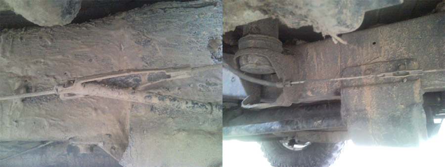

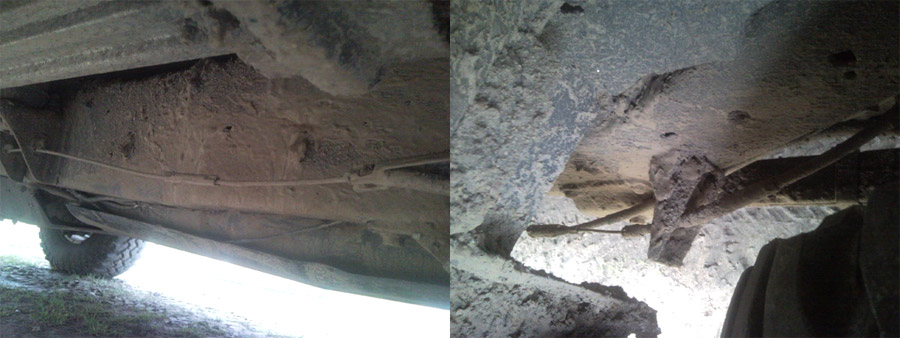

Jedno pytanie - czy linka od recznego ma jakas regulacje przy pedale ? Jest luzna jak sto smokow, naciaga reczny dopiero gdzies pod koniec i tak slabo, a tak wisi jak stare gacie :(
Re: EXII szczeki regulacja
2009-03-21, 19:24
linka ręcznego ma regulację z tyłu... pod podłogą, zaraz przed rozwidleniem na dwie linki.
2009-03-28, 19:33
przelecialem po calej lince ale zadnej regulacji tam nie ma :( jest rozwidlenie ale to tylko kawal blachy z dwoma zaczepami na dwie linki na tyl i jednym zaczepem na linke do przodu i tyle. W sumie az tak bardzo nie tesknie za tym recznym ale nigdy nie wiadomo kiedy moze sie okazac przydatny.

Radek tak jak pisałem z tyłu masz otwór przez który jest dostęp do rozpieraka szczęk

Adam - rozpieracz to jasna sprawa - tu jest wszystko OK ale ja mam mega luzna linke - nie starcza naciagniecia pedalem zeby szczeki zlapaly porzadnie. A jak poluzuje pedal to w ogole ta linka wisi totalnie luzno.

to czy sie wytarly czy nie to juz nie ma znaczenia teraz, zmienione sa na nowe, tarcze tez itd, ale problem jest w tej lince ktora nie ma na tyle naprezenia przy maksymalnie wcisnietym pedale zeby porzadnie zaciagnac szczeki.

a nie wygieła Ci się ta blacha w której jest przejście z jednej linki na dwie.ona lubi zgnić i się przechyla nie trzyma przez to pancerzy dwóch linek.ta blacha przed tylnym lewym kołem.

wydaje mi sie ze nie - cykne jutro fotke za dnia i wstawie, ale bardziej to wyglada jakby luz sie zrobil przy pedale (chyba ze tam nie ma jak sie zrobic :P )
2009-03-29, 18:01
fotki...
