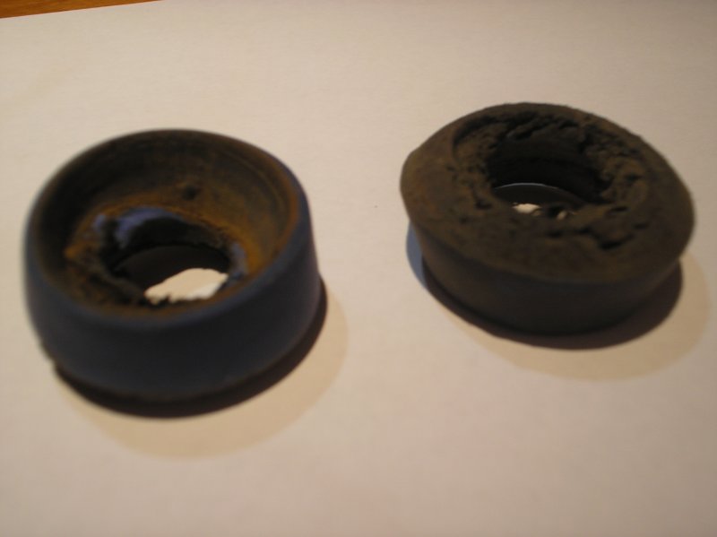

Kiedyś już poruszałem temat, ale teraz w zasadzie pytanie dotyczy czemu a nie jak.
Co może być powodem że sypią się tak szybko ? około dwa miesiące i już gumy są porozrywane, wcześniej jakieś tańsze wytrzymały miesiąc. Które elementy decydują o zużywaniu się łączników ? Może gdzieś coś innego nawala, ale awaria ta wychodzi właśnie na łącznikach ?

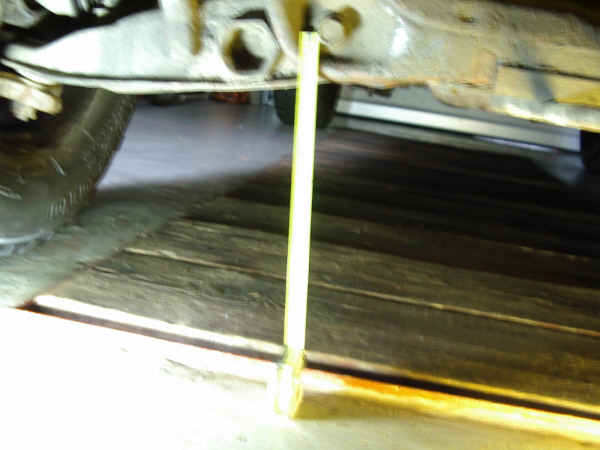

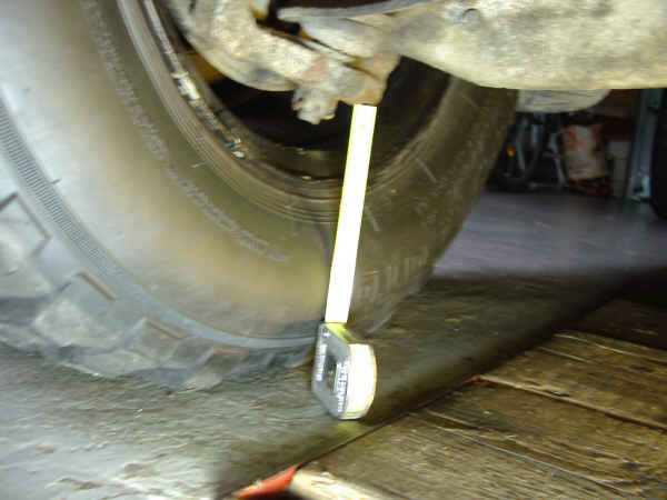

jak odkrecilem obydwa, to ta srodkowa czesc/oslonka od strony pazasera weszla na wcisk miedzy wachacz a stabilizator a od strony kierowcy mialem jeszcze 1-1,5 cm luzu. Dalo to do myslenia wiec pomierzylem odleglosci dolnego wachacza od ziemi. Roznica byla 1 cm - wachacz od strony kierowcy jest 1 cm nizej od ziemi mierzone tuz przy kole. Nie ma natomiast roznicy w wysokosci w miejscu mocowania wachaczy - tam jest odleglosc rowna.
Powodem moze byc nierowna regulacja na drazkach - ale dlatego auto bylo krecone bo stalo nierowno wiec drazkami sprawa zostala wyrownana - ale jak sie okazuje odbilo sie to na dole.
Czyli sytuacja wyglada tak - auto stoi rowno - mierzone do blotnikow - z obydwu stron zadnej roznicy, ale za to dolne wachacze sa w roznej odleglosci od ziemi mierzone tuz przy kole.
Widac to zreszta po stopniu zuzycia lacznikow - ten od strony kierowcy jest zmasakrowany - jedna guma jako tako sie ostala natomiast ten od strony pasazera ma jedna gume nadwyrezona i 3 OK.
Ma to wytlumaczenie w wiekszym naprezeniu przy skrecaniu lacznika ze stabilizatorem - ze wzgledu wlasnie na ten luz miedzy stabilizatorem a oslonka o ktorym pisalem - trzeba to sruba sciagnac i robi sie tam naprezenie.
No i pytanie za 100 pkt. - czemu ten wachacz jest nizej ... auto skoszone ? wachacz skoszony ?

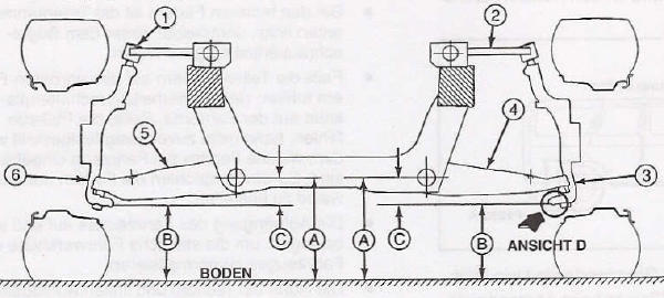

radek
moze to byc spowodowane faktycznie zlym ustawieniam drazkow skretnych,
albo bylo po dzwonku (male prawdopodobne, ale lepiej pomierzyc wszystko)
albo musisz schudnac :lol:
UWAGA
zeby zmierzyc/ustawic prawidlowa wysokosc przodu auta,
ustawic auto na calkowicie na rownym i poziomym podlozu/podlodze garazu, warsztatu etc.
zmierzyc odleglosc B od podloza do punktu 8 dolnego zwrotnicy (3 i 6)
nastepnie zmierzyc odleglosc A od podloza do sruby na wozku (tej mocujacej dolny wachacz)
A-B=C czyli fabryczna/normalna wysokosc
C wedlug Forda powinno wynosic 93mm-113mm

Przy wymianie okazało się, że skatowane są dwie gumy łącznika: pierwsza od góry i pierwsza od dołu (pod wahaczem). Ot ciekawostka. Pomierzyłem wysokość auta wg. rysunku Maniusia i jest w normie. Tak się zastanawiam, że może jednak za mocno były ściśnięte.
