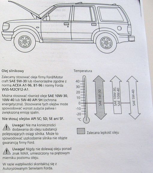

Re: Olej silnikowy FORD 15W-40
2009-03-18, 00:28
[ Dodano: 2009-03-18, 00:30 ]
dla sohc

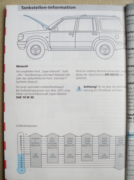

Piotr1963
2009-03-18, 07:58
Kra, a w mojej Germańskiej wersji OHV jest cosik takiego jak na obrazku, a przecież to dwa różne motorki. Mi w serwisie mówili tez o 5w30 ale jak widac do mojego producent poleca wsio - Ja juz głupieje :lol:
[ Dodano: 2009-03-18, 08:11 ]
a głupieje dlatego, że kiedys przeczytałem instrukcję do Forda 96, która zamieszczam ponizej

I tutaj napisano, coby nie zalewac SG a w niemieckiej instrukcji SG jest OK - no chyba, że żle "szprecham"
2009-03-18, 09:45
Ja mam również oryginalną niemiecką instrukcję do mojego i zdaje się, żę jest tak samo jak w powyższej polskiej wersji.
Twój oryginał zdecydowanie się różni. Jeśli Twoja niemiecka instrukcja pochodzi z Twojego samochodu to bym wlewał to co Ci tam sugerują i biorąc poprawkę na to co już wlewałeś wcześniej.
Ostatnio zmieniony 2009-03-18, 09:53 przez kra, łącznie zmieniany 1 raz.
2009-03-18, 10:09
Tak moja jest inna ale to oryginalna instrukcja - byc moze wzięło sie to z faktu, ze samochód to przejsciowy model nowa buda a silnik od OHV i pierwsza rejestracja styczzeń 1996 ot co
i dla Radka - zawsze mozna wrzucic cos do kasztanów to lepsze niz machanie palcem mogace byc przez niektórych odebrane jako groźba ;-) i tak a propos Radku nawet nie wiesz ile razy czytalem watki o olejach - wszystkie watki. Nie było zadnego, który poruszyłby kwestie filtrów, a i ciekawi mnie też i opinia o oleju fordowskim, którego zdjatko włączyłem - tego tez nie było. A poprzednie watki o olejach nie były do końca wyczerpujace, oczywiscie z mojego punktu widzenia :-D
[ Dodano: 2009-03-18, 10:13 ]
tym bardziej, ze jak widzisz - co instrukcja to inny olej, a przeciez wszystkie instrukcje mamy od Forda - jest Radku cholerny metlik z tymi instrukcjami - ty sam zastanawiales się w jednym watku czy nie zmienic oleju i co zmieniłeś bo sam sie zastanawiam czy nie wlac czegos do silników z duzym przebiegiem i nie wim dlaczego fordowski olej o którym pisalem jest do silników samossacych/
I wybacz nam nasze kasztaniienie :-)
