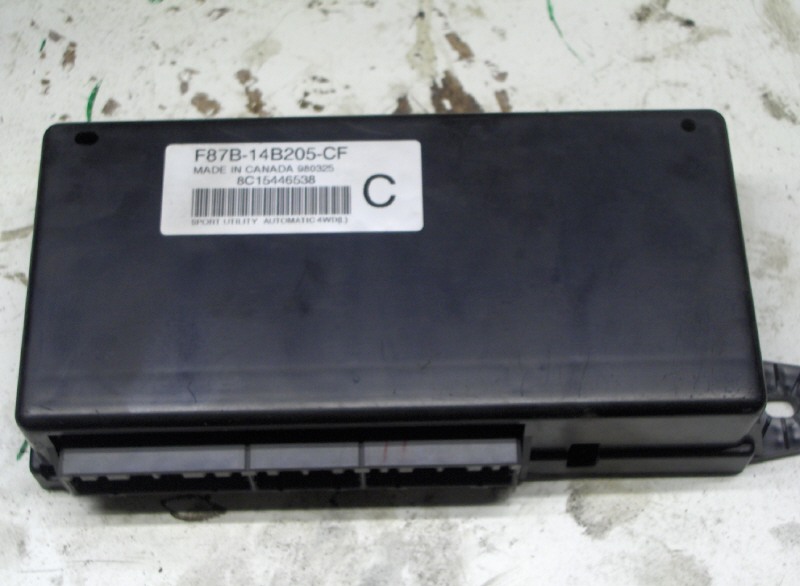

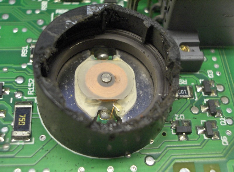

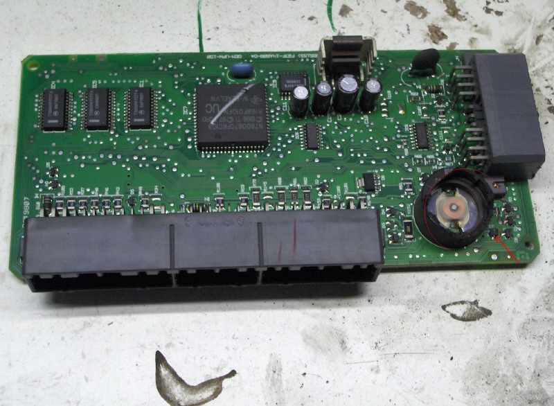

Witam. Rozebrałem wczoraj sterownik napędów znajdujący się za radiem« w zasadzie nie jestem pewien czy to jest sterownik napędów». Ale znalazłem tam coś dziwnego jedna z puszek wygląda tak jak by miała urwany dekiel. Mam prośbę może ktoś wie czy ma to tak wyglądać.Pozdrawiam.

za radiem to napewno nie jest sterownik napędów a to co masz "urwane" to nic innego a tylko brzęczyk lub jakby to nazwać., bipczyk... wydaje dźwięki jak masz otwarte drzwi, nie zapięte pasy, kluczyk w stacyjce przy otwartych drzwiach...

i może ktoś go "otworzył" bo miał za cicho
ja w audi wręcz przeciwnie coś takiego zakleiłem dodatkowo taśmą klejącą bo się za głośnio darł

no i kicha - nie napisałem dokładnie wszystkiego... poza tym co napisałem to ten moduł faktycznie kontroluje też wszystko co jest związane z napędami - prędkość na moście, na skrzyni, sensory na reduktorze... no i włącza napędy... :oops:
to tak zwany moduł wielofunkcyjny...
