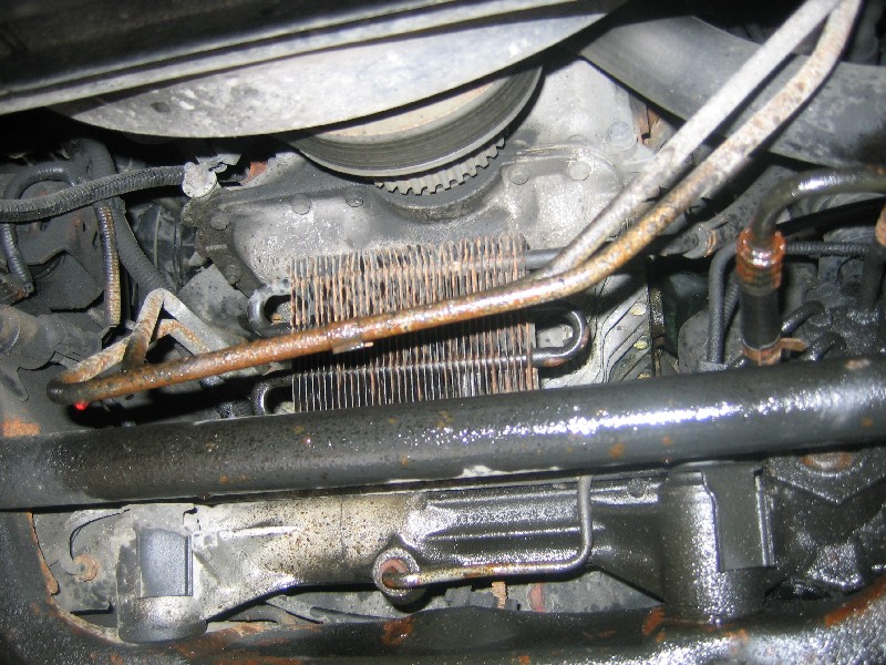

hmm,
zobacz dokladnie
sledz gdzie ida weze
bo powinna byc (chyba przed/kolo chlodnicy wody)
wszystkie maja chlodnice ATFu,
no chyba ze ci ktos podprowadzil ;-)

BATORY
Posty: 458
Lokalizacja: Chełm
Re: Wymiana plynu wspomagania (wspomaganie) kierownicy
2007-10-13, 16:02
Jeżeli chodzi o ATF to ja mam trzy chłodnice, ale tu chodzi o wspomaganie przekładni kierowniczej.Z pompy wspomagania idzie jeden przewód do przekładni, z przekładni wychodzi drugi i powraca do pompy wspopmaganie bez żadnej chłodniczki. A pro po przekładni potrzebuję zestaw naprawczy '93.
trzy chlodnice :eek:
jakie /ktore?
dziwne :eek:
z mojej dokumentacji wynika ze wszystkie xp od 10.92-11.94 (te nowsze tak czy inaczej)
maje chlodnice ATFu serwa
no chyba ze masz US-model

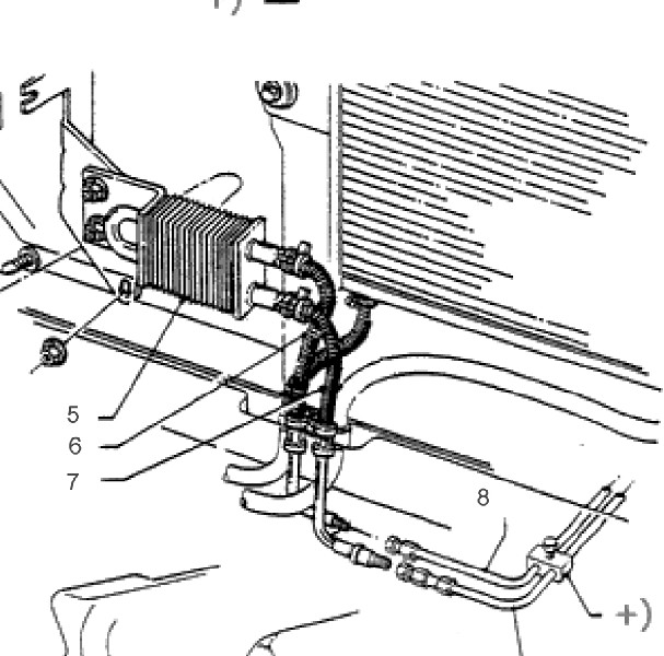

2007-10-13, 17:32
jedynki europejskie jak moja nie mają chłodnicy i amerykańskie też nie mają.
qrde dobre
bo w mojej dokumentacji, jest jako standard w kazdym modelu :scratch:
