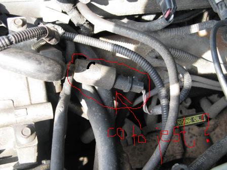

tak jak w temacie , na przewodzie podciśnienia jest zainstalowane takie ustrojstwo jak pokazałem na fotce, nie bardzo wiem do czego to służy i czy wogóle to jest u mnie sprawne, dochodzi tam wtyczka z dwoma kabelkami, ale po jej odłączeniu w pracy silnika mic się nie zmienia, czy tak ma być ,czy znowu mam coś spierdzielone?

Jest to elektrozawór otwierający dopływ powietrza z filtra eglowego.
Nie dzała on ciągle tylko przy określonych warunkach pracy silnika.
Do filtra węglowego podłączone jest odpowietrzenie zbiornika paliwa, zawór otwiera dopływ powietrza wraz z oparami paliwa.
Kiedy dokładnie - nie wiem :-D

dzięki alban wszystko już mi rozjaśniłeś
