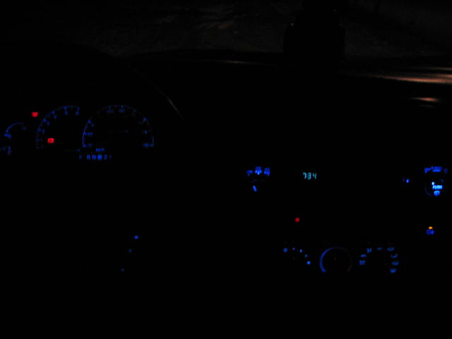

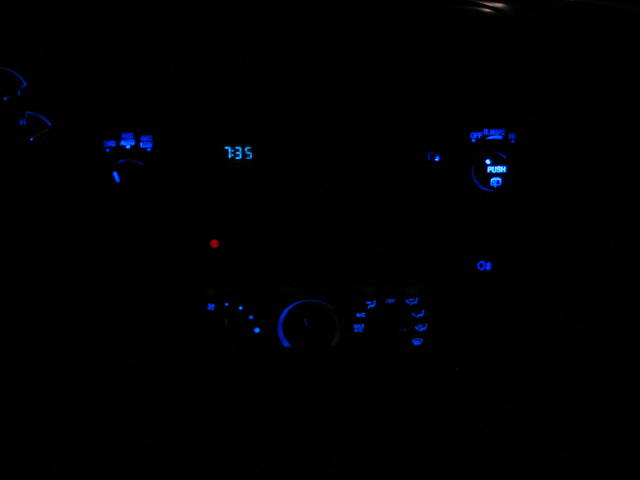

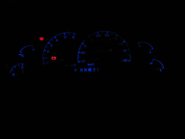

to zdjęcia z mojego EX II po wymianie częsci żarówek na diody

2009-03-29, 20:46
Soł biutiful, qrcze takie mi sie marzy ,ale nie mam odwagi na grzebanie w miśku.EH cziken jestem... :cry:

:mrgreen: niezle... ale ja sie przyzwyczailem do zielonego... :mrgreen: (jeszcze sie nie zabralem, ale wkrotce...)
A mógłbyś kolego podać jakie diody (oznaczenie... specyfikacja) kupiłes zamiast tych żarówek i ile ich trzeba? Bo może chętnie też wymienie na diodowe;
Dzieki z góry!
