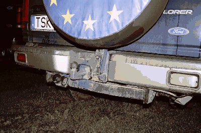

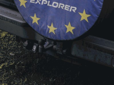

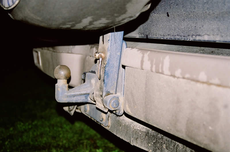

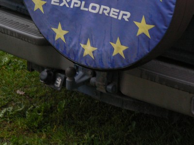

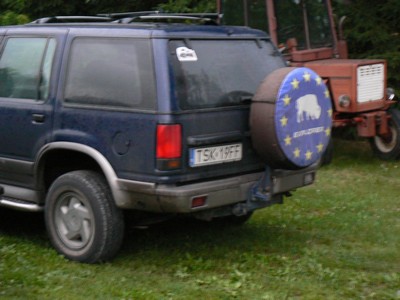

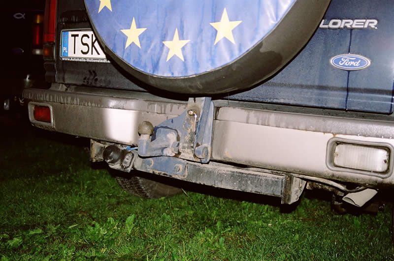

takie mocowanie jak u granatowego(odchylane do tyłu aby otworzyć klapę) można zrobić.koszt będzie liczony w setkach a nie w tysiącach.jak ktoś będzie zainteresowany służę pomocą.mam zdjęcia tego mocowania z tym że się nie przyłożyłem do foto,ale coś tam widać.ja mam wersję europejską z hakiem niemieckim(chyba wszystkie expo eu takie mają)jak ktoś ma jakiś inny hak lub wersję amerykańską z amerykańskim hakiem musiałbym wziąść wymiary żeby dorobić mocowanie.mocowanie które otwierało by się na bok jest trudniejsze do wykonania,ponieważ nie w expo nie można przymocować go do błotnika-bo błotnik nie wytrzyma.

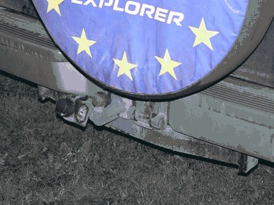

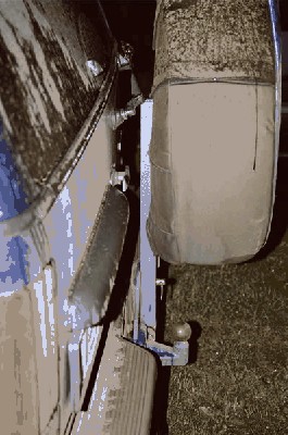

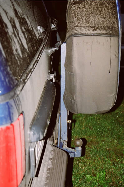

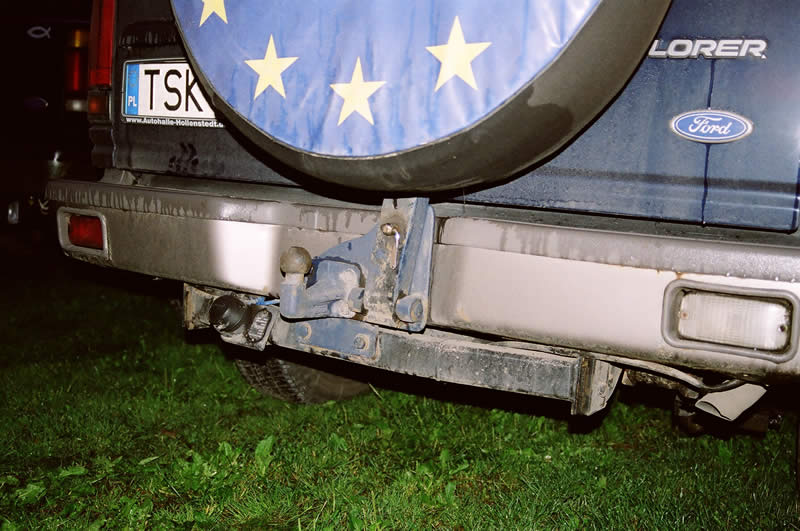

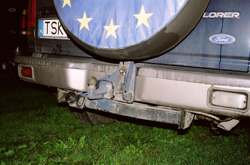

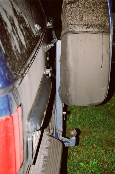

to ja dorzuce swoje fotki z tego rozwiazania:
aha klikajcie zeby obejrzec wiekszy rozmiar - miniaturki cos sie na kompresji sypnely.

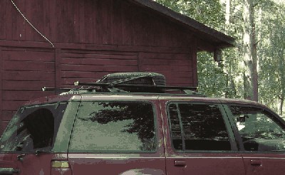

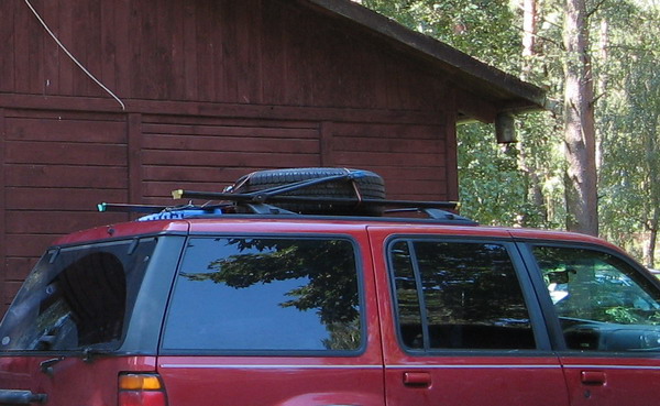

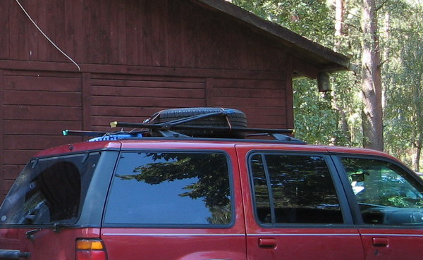

poniewaz moje mocowanie nadal sie mota (majster juz pomierzyl, cos wytoczyl ale jeszcze nie gotowe - nie popedzam bo zajety on jest ciagle) - wiec woze to wielkie kolo na dachu - nie tak fajnie jak kiedys u Yonego ale pomiedzy dwoma bagaznikami rowerowymi :D jako ograniczenie z boku:
widac na zdjeciu nizej; nie moglem uniesc, ze zabiera ono tyle miejsca na pace :shock: i wywalilem na dach...

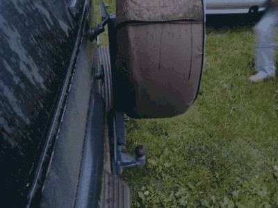

Jash

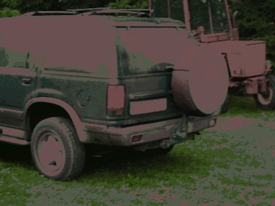

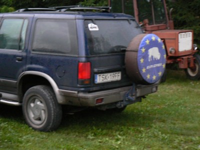

2007-08-19, 13:30
Ewidentnie nabok.
Pod blokiem u teściów stało takie cudo.
zaczep +zawias były mocowane do ramy(mocowania) haka.
.... niewiem jak na tym zdjęciu co wy macie bo mi się niewotwiera) z slaby transfer chyba mam.
Pzdr

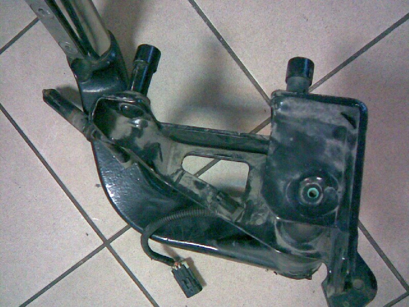

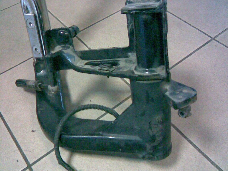

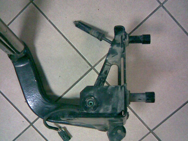

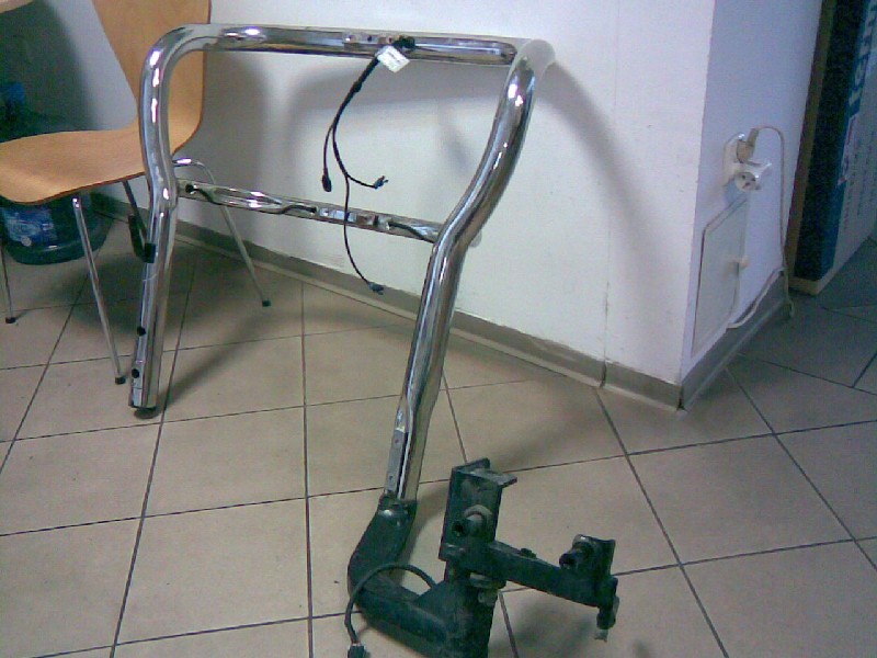

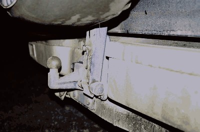

Z przyczyn obiektywnych nie mogli z nami pojechać, więc korzystając z okazji i wczesnej pory ,postanowiłem raz -dwa obskoczyć giełdę w poszukiwaniu bull-bara. Zupełnie nieoczekiwanie spod stosu różnego badziewia zaczął w porannym słonku połyskiwać szlachetnie jakiś chromik ;). Po wyciagnięciu na wierzch okazało się ,że to mocowanko koła do ML'a .Z pewną dozą nieśmiałości zapytałem o cenę ....... i mało mi kopara nie opadła na glebę.Facet chciał za ten kompletnie nikomu niepotrzebny kawał żelastwa 150 zł . !!! Skandal normalnie . No cóż po ochłonięciu(jakieś 2 godziny) zacząłem się z gościem targować i cena spadła do 120zł. Moje narzekania że drogo i nie wiadomo, czy mi do explozji podpasuje spełzły na niczym .Chcąc
niechcąc zakupiłem owy element za 120zł i ciągnąc go przez całą giełdę(ok 1km )miałem około
15 ofert kupna od 300 do 500zł na biegu... :) Utwierdziło mnie to w przekonaniu że mój zakup jest wart tych 120zł ;).Tak więc stałem się właścicielem mocowania zapasu do ML'a. Brakuje niestety prawej podpory(nic wielkiego kawał żelaza) oraz gumy z dwoma zaczepami(wchodzą zatrzaskowo w 2 otwory w rurze-podpatrzyłem bo na giełde zajechali ML'em szejkowie naftowi z ukrainy) no i rura na dole lekko skręcona.. Cały interes obraca się w bok na lewą strone,ma jakiś amortyzatorek .Jak bedą miał chwilę to spróbuję coś z tym zmotać choć ze wstępnych pomiarów wynika ,że uchwyt musi być przesuniety bardzo w lewo ,żeby te chromowane pałąki były symetrycznie względem środka klapy.Poza tym wysokość (to czarne na fotkach) to ok 30cm i gdybym chciał bez przeróbek przykręcić do
belki haka to przeswit z tyłu byłby niezadowalający ;)
