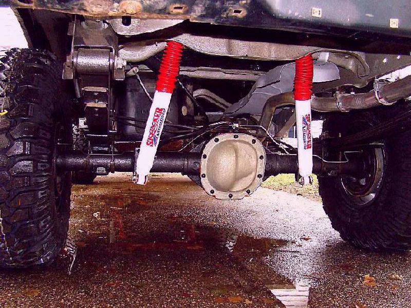

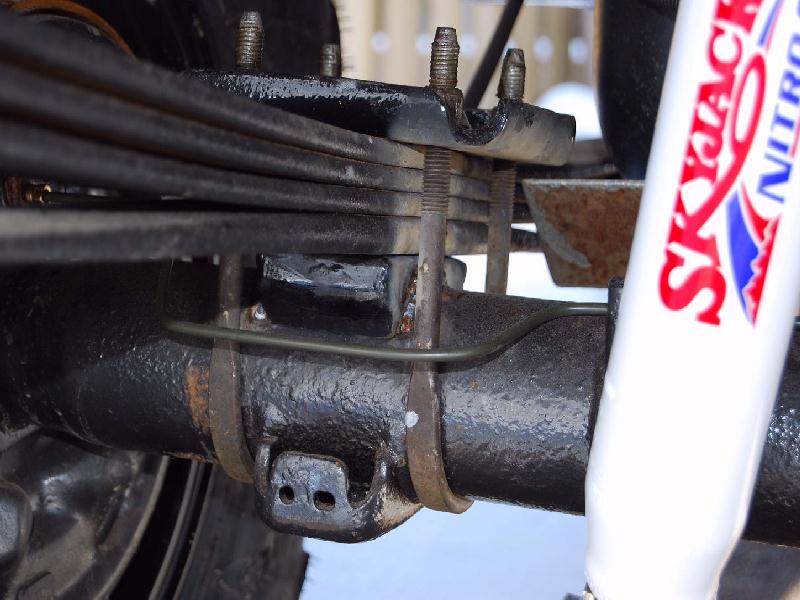

Resory nad mostem daje to, że masz większy prześwit... poza gruchą mostu więcej ci tam nic nie wisi. W Explo można to bardzo łatwo zrobić. Musisz tylko wiedzieć, że podniesiesz wtedy tyl samochodu o jakieś 6-7 cali... Tu masz jak to wygląda w praktyce...

dobra to ja zadam głupie pytanie przenieść most pod resory wymienić amorki i przewody hamulcowe oki :)
a co z przodem żeby dorównać do tych 6" up z tyłu (mowa o dwójce bo tą są chyba zdjęcia zielonego :D )

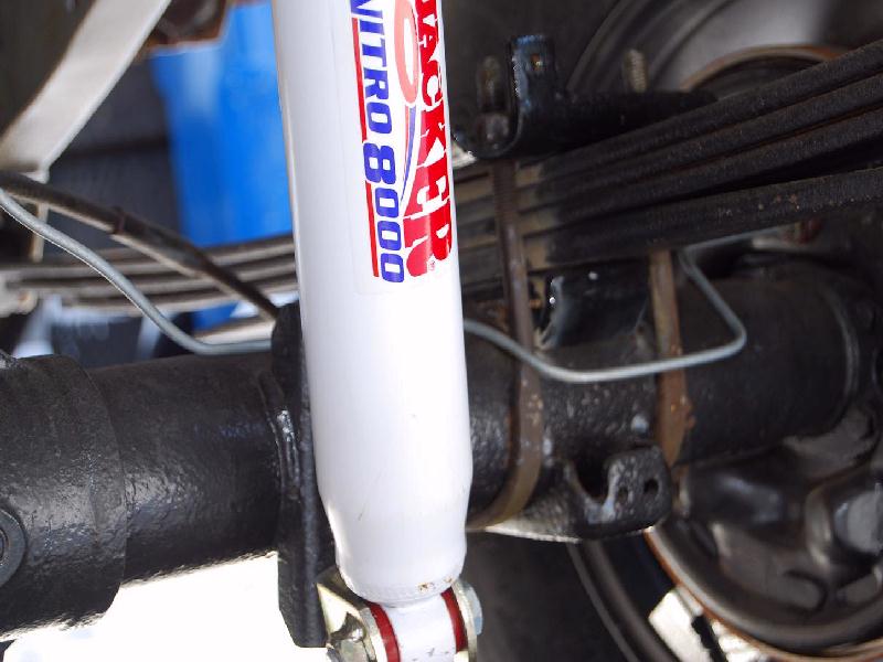

Jankeeees, masz jakieś zdjęcie samego mocowania amortyzatora?
Bo właśnie dziś zrobiłem SPOA :-D i zostało mi amory podczepić + hamulce pdpowietrzyć...
podłączyłem do mocowania drążka reakcyjnego - użyłem mocowania z Jeepa... TJ.

alban, ale weż poprawj]kę że jankes ma amorki liftowe, a jak chcesz oryginały to mozesz podłaczyć w oryginalne miejsca :D, ja u siebie tylko odwróciłem i zamieniłem prawa lewa strona i mam na oryginalnych :P
