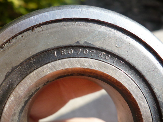

Mógł byś zrobić foto tych łożtysk - bo sobie jakoś nie wyobrażam jak to to wygląda...
Ale był bym zainteresowany wstępnie.

ale alban zrobie ci fotki jak to jest rozwiązane u mnie i podam ci numer łożysk
ale to dopiero wieczorkiem
jeśli nie sprawi to Ci kłopotu to wyślij mi również te numery łożysk i fotki jak to u Ciebie jest zrobione z tymi podkładkami :-) dzięki z góry :mrgreen:

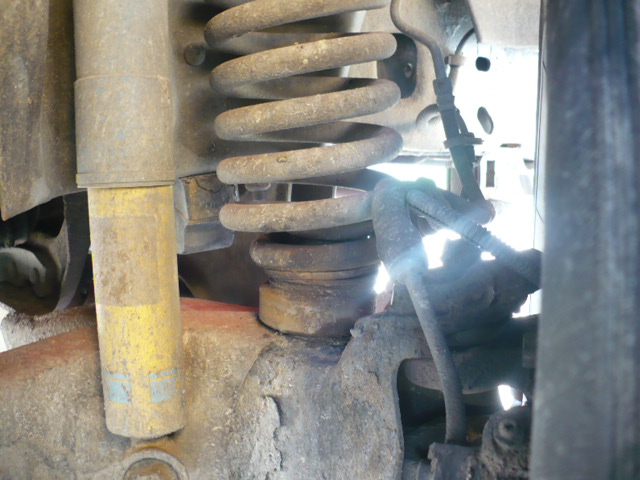

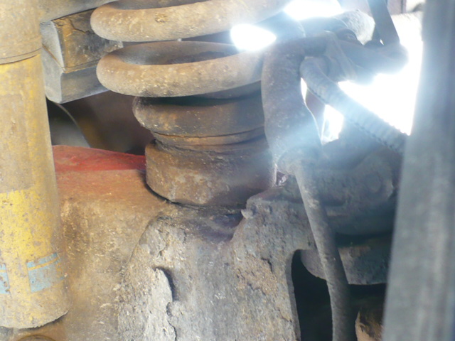

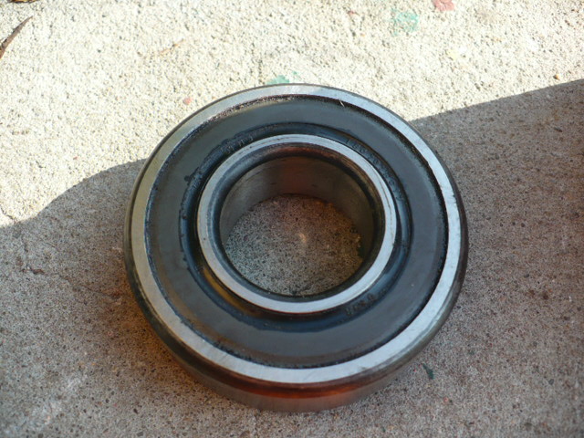

Dawid niestety wczoraj Batory dodzwonił się do mnie do firmy bo rzeczywiście mi padł telefon
łożyska i sposób zamontowania widać na fotkach

Ale wydumka...
Nie dziękuję za takie rozwiązanie.

ee tam wydumka
ty masz z góry podłożone
a to znowu dla mnie wydumka
a na serio pomysł podesłał Grzegorz (Wajc83)
i to szczęście że go zapodał bo już chciałem armie tokarzy zatrudniać

Tylko siły działające na to łożysko są zupełnie inne niż normalnie. (z boku na kosz kulek)
Niewiadomo kiedy i jak to pierdyknie.

ja już pozginam tak rok i jest wszystko dobrze
ale brałem to pod uwage co piszesz i profilaktycznie dołożyłem na łożysko podkładki o tej samej śtrednicy co łożysko
w wyniku tego spręzyna sciska całe łożysko a nie tylko jego element

Piotrek też mam te podkładki i naprawdę robią. nić się nie dzieje. Ja bardziej obawiałem się o siły działające na śróbe niż o same podkładki :P
