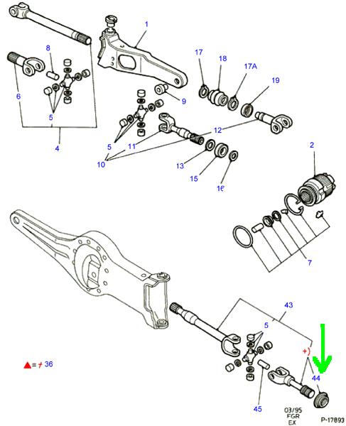

Witam wszystkich,
od jakiegoś czasu czekam na uszczelniacz półosi przód i jest problem z nr fabrycznym części.
czy ktoś posiada nr fordowski części tj...
Ex I most dana 35 uszczelniacz między półosią a piastą...
czy to może być nr 44?
pozdrawiam

Zgadza się, 44 to jest uszczelniacz półosi. Jest jeszcze drugi, za łóżyskami w piaście, uszczelnia smar z łożysk w stronę piasty itd, może dlatego myli się handlarzom.
