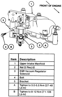

sorry dopiero teraz zauwazylem ze macie OHV silnik
pewnie chodzi o nr. 7
to jest czujnik/sensor recyrkulacji gazow wydechu i ma nummer katalogowy forda
Europa:3322596
USA:F1AE9J460AA
i kosztuje ~150€

Marian to nie jest nr 7 doszłam do tego co mamy do wymiany w aucie - EVR solenoid sama cewka nam padła jutro jedziemy ją w ASO zamówić

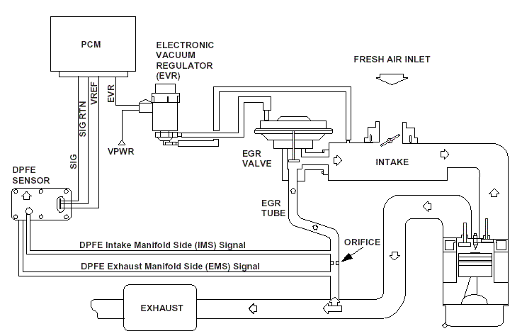

EGR (DPFE) System

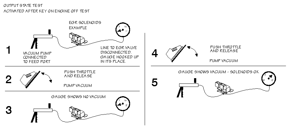

a jak doszliscie, ze ten EVR jest walniety?
Ostatnio zmieniony 2007-10-18, 22:28 przez manius, łącznie zmieniany 2 razy.

EVR
