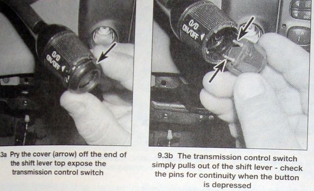

Switch to inaczej przełącznik więc, MOŻE kompowi chodzi tutaj o włącznik/wyłącznik OD na dzwigni zmiany biegów. Ale tylko zgaduje.
Jeśli to o niego chodzi to łatwo go wyjąć. Na końcu dzwigni masz klapkę, na krawędzi zdaje się jest malutka szczelinka, jak ją podważysz ostrożnie to zejdzie, a w środku jest przełącznik. U siebie kiedyś sprawdzałem na nim oporność, nie pamiętam jaka powinna być ale zdaje się w haynesie masz to dobrze opisane. Sprawdzić nie zaszkodzi bo robota prosta, tylko miernik musisz mieć.

No napisałem Ci wyżej :)
Masz fotke:
