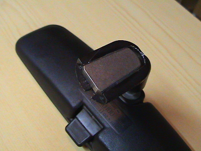

No i słońce i lata zrobiły swoje.
Wsiadam w południe do auta a tu leży sobie lusterko na pulpicie, może ktoś już miał taki przypadek i jakiego kleju użył, kłopot dodatkowy jest w tym, że ten metalowy(aluminiowy chyba) cokolik na żadne sposoby nie chce wyjść z ramienia-podstawy lusterka (prawdopodobnie jest niepotrzebnie to razem sklejone) i trzeba całość przyłożyć do szyby więc musi być b.dobry klej żeby ręce nie odpadły przy dociskaniu i czekaniu aż złapie.. ;-)

moze podjedz do zakladu od wklejania szyb do aut - jak sam zaczniesz kombinowac to zly klej moze spowodowac naprezenia i w efekcie rozsypke szyby, a tam wkleja ci lusterko za jakies 10-15 zlotych

eeetam Radek... o jakich naprężeniach ty mówisz... z takiej małej powierzchni, to może tylko jak się Batory za bardzo napnie to albo szyba z uszczelki wyjdzie albo... :x ;)
a tak na poważnie to chyba nic nie pozostaje jak kawałek kijka i zablokować lusterko na te 30 minut z wykorzystaniem tego kleju właśnie

Zapytaj w jakimś sklepie motoryzacyjnym o klej, ja tak kupiłem.
U mnie odpadło od pieknych kosci zawieszonych na sznureczku i kleiłem jakiśm takim niebieskawym klejem dwuskładnikowym (nazwy nie pamietam) chwytał w parę sekund.
Wystarczyło odtłuscic szybę i tę metalową kostkę chwile docisnąć do szyby i już siedziało.
Lusterko wsunąłem dopiero następnego dnia dla pewności i już rok tak siedzi (niczego juz na lusterku nie wieszam :-D ).
Tam jest taka metalowa kostka którą się klei do szyby i dopiero na nią nasuwa lusterko.
Wystarczy tylko chwile podociskac ją do szyby byle w odpowiednim miejscu i klej złapie.
Re: Lusterko wewnętrzne
2009-05-19, 20:50
Taki pomocny chciałem być, że do końca nie doczytałem :)
Marnie widzę trzymanie tego lusterka przez pół godziny :(
pozostaje albo wydłubanie cokolika, albo nowe lusterko.

ja kleilem dodatkowy wsteczny na klej do luster i szkla kypiony w jakims markecie w kartuszu do wyciskacza o przytrzymalem tasma klejaca ale listewki cienkie zaparte z lekkim wygieciem np o fotele to tez fajny pomysl tylko trzeba naokolo czyms zablokowac zeby podczas klejenia nie pojechalo sobie w inne miejsce :mrgreen:
[ Dodano: 2009-05-19, 22:49 ]
moze taki mix-i tasmy i listewki :idea:

u mnie też odpadło :) Taśma dwustronna 3M załatwiła sprawę :)
