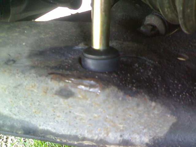

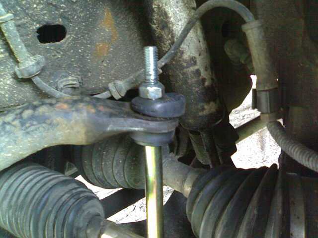

witam
wczoraj wymieniłem łączniki i tak to wyszło na dole przy wachaczu:
[ Dodano: 2009-05-24, 18:58 ]
a tak na górze
Łącznik d-mini.jpg (21.52 KiB) Przejrzano 6963 razy
Łącznik g-mini.jpg (31.23 KiB) Przejrzano 6959 razy

2009-05-24, 19:01
Chyba zamocno bo dokreciłeś
Z poważaniem
Łukasz Janicki
Re: łącznik stabilizatora - przód
2009-05-24, 19:01
chyba nie tak powinno byc jak na dolnym foto?czy nakretki trzeba dokrecac do konca gwintu i czemy tak sie porobilo u góry skoro wszystkie elementy sa ruchome i siła powinna rozłożyć równo?
[ Dodano: 2009-05-24, 19:15 ]
wydaje mi sie ze powinno byc do konca gwintu bo wtedy bedzie równo i wczesniej tak było, chyba ze przez to tamte sie rozwaliły?
ale gymy tuleja i podkładki są ruchome wiec ta siła powinna sie równo rozłożyć na wszystkie gumy...
chyba że trzeba od spodu popchnąc śrubę i się wyrówna
albo może trzeba było poluzować stabilizator na tych dużych gumach z przodu i dokręcić jak się ułoży?
jak to robiliście?
2009-05-24, 19:47
Po pierwsze załozyłes go odwrotnie bo nakrętka powinna być od dołu.A poza tym to przy dokrecaniu podkładka powinna być równo na gumie :)
2009-05-24, 20:08
podkładka zmieniała położenie przy dokręcaniu a śruba tak była wcześniej więc takzałożyłem, od spodu by mogła wystawać i jeżeli nie bedzie zawadzać to predzej gwint zardzewieje a pozatym tak łatwiej wymieniać , no ale jak już mówiłem tak wcześniej u mnie było
pozdro

2009-05-24, 22:10
ale czemu na gorze nie masz tez podkladki pod nakretka ???
poza tym jesli to laczniki mooga to przy podkreconych drazkach wytrzymuja jakis... miesiac max :D
2009-05-24, 22:21
dzięki Rad-T
te łączniki to jakieś oryginały made in usa, ale nie wiem jakiej f-my.jutro sprawdze
co do podkładki to ona tam jest ,inaczej nakrętka rozwaliła by gume, tyle że nakrętka z góry zpłaszczała gume a nie podciągała śruby dlatego jedna zpłaszczona a inne nie
-jak z tym dokrecaniem ,czy nakretka u góry, czy do końca gwintu, czy na poluzowanych przednich gmach stabilizatora
-i jakie polecacie te gumy - te niebieskie ?
pozdrawiam

2009-05-24, 22:26
no to wyglada ze ciut za mocno je skreciles :D
a co do polecanych - to z wlasnego doswiadczenia moge polecic oryginalne motorcrafta - same gumy sa w nich w dodatkowych oslonkach plastikowych i dzieki temu nie rozlaza sie na boki i wytrzymuja naprawde dlugo. Warte swoich pieniedzy.
2009-05-24, 22:33
te są f-my: "NAPA " made in USA
a swoją drogą to poddałeś mi pewien pomysł z tymi osłonkami - może by tak zroboć na obwodzie z rurki moedzianej wąskie opaski lub z jakiejś PCV wodnej lub z jakiś wężyków - może ogrodowych, nie wiem jak to ma być wytrzymałe i czy nie zaszkodzą za mocne
ale i tak nie wiem czy nakrętka do góry i czy dokręcać na cały gwint :?:

no więc jak z tymi nakrętkami bo nadal nie wiem czy dokręcać na cały gwint, a najlepiej to podpowiedzcie jak wymieniacie gumy przednie stabilizatora czy na podniesionym przodzie czy nie bo od tego zależy jego położenie po skręceniu ich na stałe, a to napewno mi pomoże w prawidłowym ułożeniu tych gumek na łącznikach
z góry dzięki
2009-06-01, 20:04
Przeglądałem właśnie alle drogo i nic dziwnego że nasze łączniki tak szybko siadają wszak focusy i tranzity mają takie same gumki a jakie tam występują naprężenia.
Gdyby co to 609-416-966
2009-06-01, 20:12
no dzieki kasper za ponowne trącenie tematu
ale nadal nie wiem jak z tym dokręcaniem do końca gwintu i czy stabilizator powinien być odprężony na podniesionym przodzie czy nie
pozdrawiam - Jacek
2009-06-01, 20:23
jacek4, źle założyłeś podkładkę pod nakrętką dla tego tak się porobiło z tą gumą
musisz ją założyć odwrotnie i będzie ok.
[ Dodano: 2009-06-01, 20:25 ]
i nie dokręcaj nakrętki do końca dokręcisz jak zacznie pukać

2009-06-01, 22:52
Adam533
podkładka jest częścią wklęsłą na gumę tylko stabilizator niemiał otworów równo w osi więc dlatego od "roku" ;-) się pytam czy poluzować stabilizator na tych przednich gumach żebu to się ułożyło bo inaczej te gumki nie chciały się zejść ze sobą tymi wąskimi krawędziami co powinny
a co do gwintu to mi się wydaje że ma taką długość a nie inną żeby tak dokręcać bo inaczej mógłby być to pręt gwintowany
dlatego czekam na męską i krótką odpowiedz co i jak z tym tematem :?:
2009-06-01, 23:26
nie dokręcaj do końca.
dokręć dość mocno ale bez przesady, gumki muszą się zrobić lekko beczkowate i tyle.
po jakimś czasie możesz dokręcić.

2009-06-01, 23:27
Jacek - jesli Ci to w czyms pomoze, to moge zrobic zdjecia jak to jest u mnie, daj znac czy mam nura dawac pod samochod dzisiaj :)
Moze masz cos z zawieszeniem przestawione?
