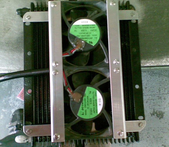

Szukam termostatu bimetalicznego na 12 V (70°C)do sterowania wentylatora chłodnicy ABS.

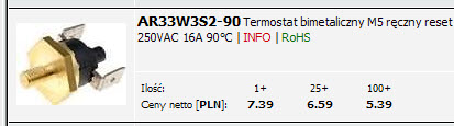

zblizony do patrz przykład ( AR33W3S2-90 Termostat bimetaliczny M5)
Proszę o wskazówki, namiary

sorry juz dodałem Temp. otwarcia około 70°C / 75°C
zblizony do patrz przykład / foto ( AR33W3S2-90 Termostat bimetaliczny M5)
AR33W3S2 z konektorami (6,3 x 0,8 mm) wyprowadzonymi pionowo, posiadają obudowę w kształcie śruby sześciokątnej pod klucz S17, z gwintem M5 x 8,4, pozwalającym na wkręcenie termostatu bezpośrednio np.
w gwintowany otwór w radiatorze lub obudowie.
Mika podałeś zły przykład ponieważ ten termostat przy ustalonej temperaturze rozłącza obwód ,i żeby załączyć z powrotem trzeba nacisnąć ręcznie na trzpień wystający z niego.
Przypuszczam że potrzebujesz termostat który załączy obwód przy 70-75stopniach, a rozłączy samoczynnie jak temperatura spadnie o kilka stopni.
