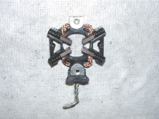

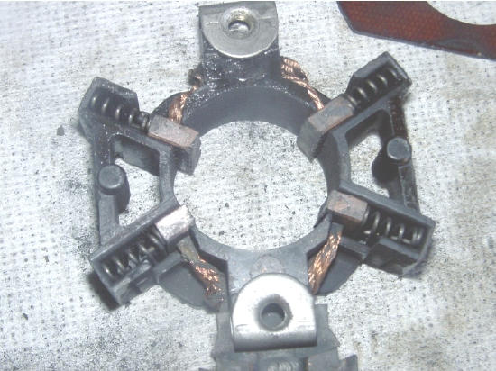

ja w Kole za cały szczotkotrzymacz wraz z szczotkami placilem 55,-
i okazało się że rozrusznik jest ten sam co od tranzita
jak coś z części do rozrusznika potrzebujesz to spytaj mnie o cene może załatwie ci taniej bo mam kumpla co ma sklep motoryzacyjny

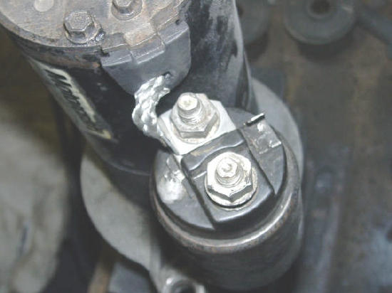

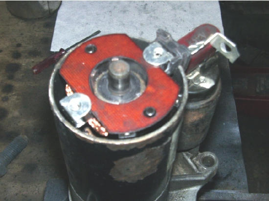

Rozrusznik padł??
il może kosztować naprawa/regeneracja?
na to wyglada,

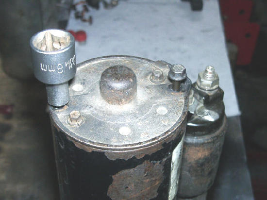

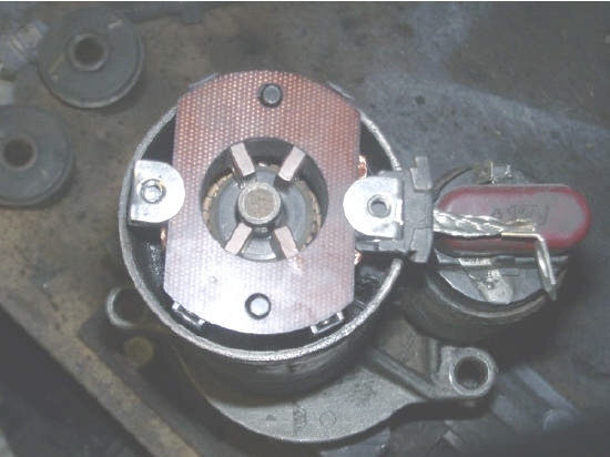

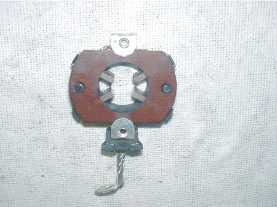

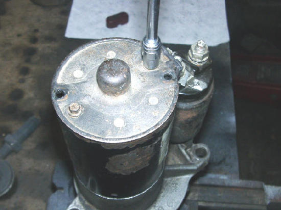

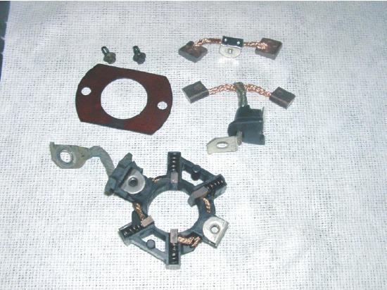

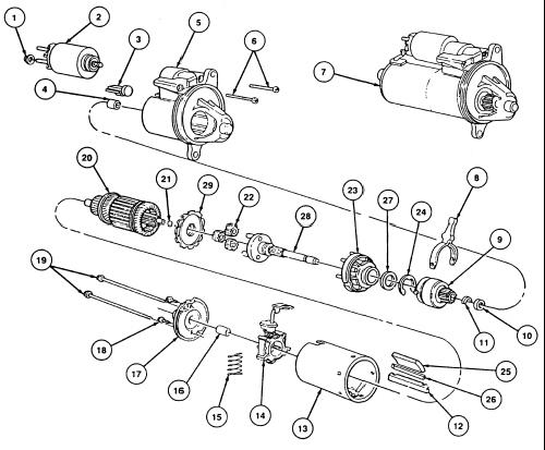

wystarczy wymienic szczotki, w najgorszym wypadku lozyska :mrgreen:
zdemontuj, rozbierz zobacz :eek:

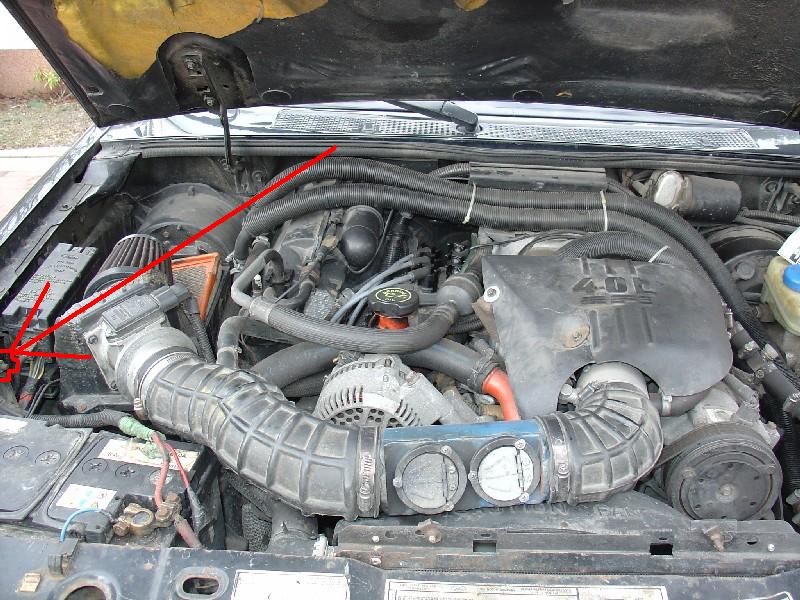

hmmm przekaźnik. Nie przyszło mi do głowy. A który to? Może jakieś bliższe namiary? :)
Re: problem z zapaleniem ... samochodu :(
2007-10-24, 14:12
takie okrągłe cudo zamocowane na prawym błotniku (od strony pasażera)
tak jest przynajmniew OHV.

Hubi, demontaż bez kanału ok. 20 min. dwie śruby klucem 13 najlepiej sztorcowym i masz na wierzchu, ale przed wyjęciem postukaj korbką do podnośnika w rozrusznik w okolice szczotek, może załapie to byś wjechał na kanał do demontażu. Prawdopodobnie szczotki Ci padły.

o tu:
