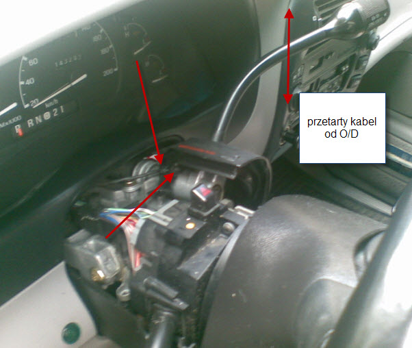

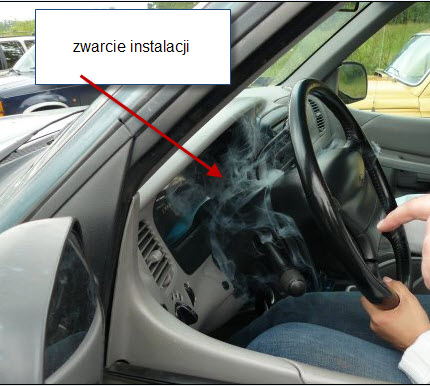

Podczas zmiany biegów z pozycji D na 1 pojawił się mały problem, zwarcie w układzie elektrycznym. (Patrz foto)
Po powrocie do domu z Koła i krótkiej analizie okazało się, że przyczyna jest bardzo banalna. Kabel, który łączy dźwignię zmiany biegów i włącznik O/D przebiega tak niefortunnie, że pociera o kolumnę kierowniczą podczas zmiany biegów z D na 1. Tarł, tarł, aż się przetarł.
Minęło prawie 14 lat od wyprodukowania auta no i dopiero teraz, na zlocie oczywiście, musiało się w związku faktem pocierania coś wydarzyć. Byłbym zdziwiony gdyby było inaczej. Ale to nic bo frajda z jazdy tym stworkiem jest wielka.

mika, a ja myślalem,że na zdjęciu w zlotach sarela pali papierocha. :oops: (znowu o paleniu)
Kurcze,ja bardzo często macham z D na 1 i odwrotnie....trzeba tam zajrzeć chyba...

Na pierwszym zdjęciu to wygląda jak pajęczyna ;-)
Re: Zasilanie wyłącznika O/D EX II 1995 - zwarcie w instalacji
2009-06-03, 08:55
benchi - dokładnie takie też było moje pierwsze wrażenie, że jakowaś tarantula uwiła sobie gniazdko :galy:
