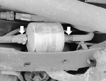

a tak wogóle gdzie jest filtr paliwa i jaki kypić (czy to jekiś plastikowy na giętkim przewodzie czy coś bardziej zawaansowanego) ?

Filtr paliwa jest przymocowany do ramy od jej wewn. strony po stronie kierowcy.

Ps. dzięki za foto filtra-to następny element mojego puzzle z ex
