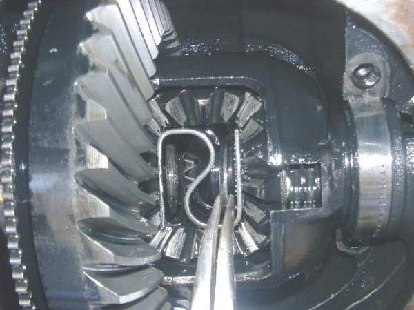

chyba że pękla sprezyna w moście między satelitkami
ona jest też odpowiedzialna za kasowanie luzu na pól osiach
sam to przerabialem i skończylo się wynianą mostu
bo na koniec zmielilem satelitki

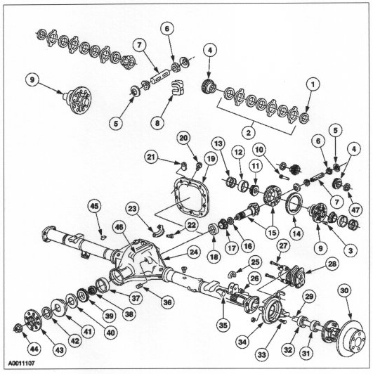

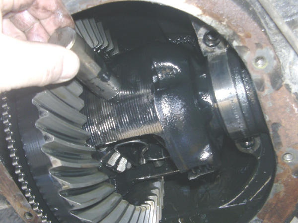

na koncu poloski jest tzw. C-clip ktory zabezpiecza
polos przed wysunieciem na zewnatrz

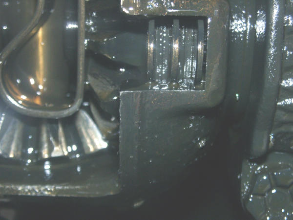

ale miedzy sa jeszcze plytki LSD
(i jesli sa one zuzyte to luz jest troche wiekszy)
poza tym konce polosiek opieraja sie na bolcu (satelitek)
czytalem ze konce tych polosiek napawaja

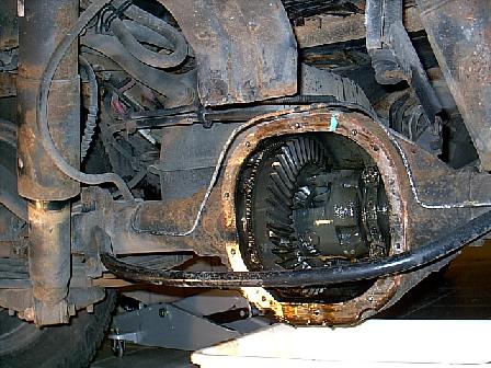

nie pozostaje ci nic innego jak sciagnac dekiel i zerknac co sie tam narobilo,
przy okazji wymienisz olej :-D
@Marek Kolo
ta S-sprezyna trzyma tylko satelity na miejscu (jakby wyciagnac bolec)
ona nie ma wplywu na luzy bo poloska porusza sie w satelicie(na wieloklinie)

Dzięki za fotki. Odkręciłem parę śrubek wywaliłem dekiel i teoretycznie wszystko O.K. lecz luz na półosi mam tylko na lewej (prawdopodobnie wytarła się podkładka dystansowa pod satelitką - gdzie je kupić?) prawa zero luzu.

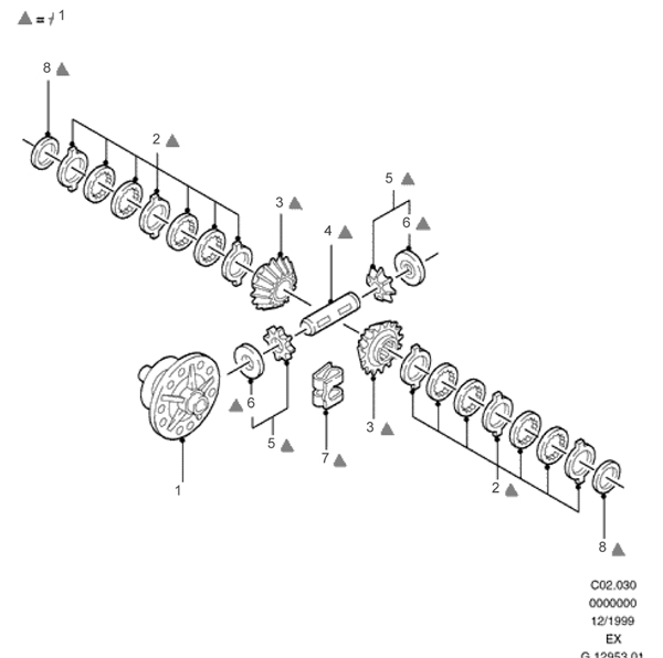

Re: Luzy w tylnym moście.
2007-10-22, 19:57
no to nie jest jedna podkladka tylko zestaw tarcz (roznej grubosci)
kupisz tylko w ASO
nr czesci 3865168 (F5A24947BA) koszt cos kolo 200zl

Espace2
2007-10-22, 21:05
Fajny schemacik dzięki. Ta przypuszczalna cena to za zestaw? Jeśli tak to ok.
