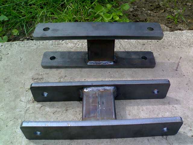

jak by co to ja zrobiłem sobie te przedłużone wieszaki wg.opisu i foto z forum ale w sobote poległem przy wymianie (górne śruby przy ramie)
koszt 80zł nowy materiał wycinane laserem czas oczekiwania 1 tydz (poza w-wą)
w następnym wolnym czasie do warsztatu na wymiane-bo te śruby mnie ....

desmo, Jak załozysz dłuższe wieszaki to auto będziesz miał z tyłu już na bank wyżej, a ile wyżej to zależy od stanu resorów. Jak nie chcesz na razie liftowac przodu to najlepiej zrobić dwa komplety. Jeden oryginalny wymiar (pomierzysz stare), a drugi w/g rys z forum do liftu :mrgreen:

Desmo orginały mają rozstaw śrub ok.14 cm. a te do liftu z forum 22cm
jak zrobisz tył na nich to musisz przodem wyrównać na drążkach(sorry nie spojrzałem czy ty masz II-kę)
z tego co wiem to przy takim lifcie nic innego nie przerabiamy
a co do wieszaków to czas oczekiwania ok 1 tydz bo tam jeżdżę co tydz.a w ten weekend mam poważny dylemat bo spot w w-wie lub wyjazd i ex do warsztatu - jeszcze nie wiem jak żona pracuje

To jak bym założył te 22cm wieszaki bez przeróbki resorów to muszę z przodu dać dłuższe sprężyny ale o ile dłuższe? Ja nie chce jakoś go bardzo podnosić tylko troszeczkę aby opony 31" dobrze pasowały.
ps. czy jest jakas zasada że do 22cm wieszakó daje się jakieś określonej długości sprężyny?
i gdzie się kupuje takie sprężyny lub od czego pasują, bo moje i tak muszę zmienić z uwagi na fakt ze są zardzewiałe.

masz EX I wiec o ile ja się orientuje to wystarczy pod przednie sprężyny (lub nad tu są dwie szkoły ) podkładki...i spokojnie te 2'' masz na całości ... znaczy razem z wieszakami z tylu tymi dłuższymi :D

jak już pisałem gdzieś uszy i wieszaki wykonałem z blach 4mm i wycinałem zwykłym dużym boschem spawałem zwykłą spawarką
jakby co mam jeszcze 2 komplety podkładek pod sprezyny i gotowy jeden zestaw wieszaków ;)

te 4mm to może może i dobre na długość orginalnych zastąpić ale nie na te do liftu
o wiele większa długość i mogło by je poskręcać (gdzie 4mm a 10 mm )
a co do wykonania to też mogłem se swoim mig... pospawać i wycinać diaxem ale na co mi latać po złomach za towarkiem i rzeżbienie tym diaxem
mam super z nowego towarku jednakowej jakości wszystkie elementy i jestem :-D
pomyś teraz amatorsko kupić ten towarek potem rzeżbić i w końcu samemu zespawać
czy warto?
poza tym te 4 a 10 mm.? :!:

Jaka 4ka?! pozabijać się chcecie i jeszcze kogoś niewinnego uszkodzić?
Trochę zdrowego rozsądku Panowie.
Mi się 10tki gięły na konkretnych wyebach...

mnie nie mieszaj w te afere bo piszesz w liczbie mnogiej ,a ja właśnie tłumaczyłem koledze że 4 jest do d...
ale on może ma racje - patrzyłeś czym on jeżdzi -bo ja też brałem pod uwagę ex a jemu do tej mazdeczki to może wystarczy 2mm.i można to wyciąć nożyczkami i polutować lutownicą
