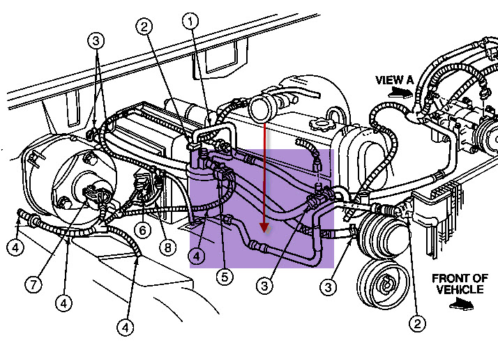

Mam nieszczelną instalację klimatyzacji prawdopodobnie do wymiany są przewody / przewód zaznaczone na rysunku.
Czy ktoś wymieniał może te elementy?

No ja to często wymieniam, całe szcęście nie w swoich autach. Samo zakucie węży, to nie filozofia jak się ma zakówarkę i węże z metra. Czy jesteś pewien że to węże?
tak mi powiedział gosciu z http://www.regemet.com.pl/ - jak będzie miał pan części to naprawimy.
w poniedziałek jadę do drugiego serwisu aby potwierdzić diagnozę.

Jeśli wąż jest nietypowy a ja go nie mam, to go klientowi dorabiam, żeby nie odsyłać go gdzie indziej. Mam nadzieję że sprawdzili i zlokalizowali miejsce wycieku, no bo jeśli nie, to będą cię nakłaniali do wymiany wszystkich a to może niepotrzebnie kosztować.

Problem rozwiązany. Skorodowany był króciec wylotowy parownika.

Mam podobny problem... Aczkolwiek nie wydaje mi się aby wyciekał czynnik z klimatyzacji ponieważ leje się tego czasem bardzo dużo (jak z niedokręconego kranu). Po którymś z ostatnich upalnych dni zauważyłem że coś cieknie w okolicach prawego koła. Jest to bezbarwna, bezwonna ciecz więc stąd podejrzewam że to nie czynnik chłodzący. Po otwarciu maski okazało się że elementy oznaczone jako 1 i 2 na schemacie który umieścił kolega są potwornie zimne i oszronione, ale brak mi jest przetarć, czy pęknięć. Pod wpływem ciepła szron rozpuszcza się i stąd tak cieknie. Żeby było ciekawiej to wcale nie jeździłem na włączonej klimie. Nawet nawiew nie był ustawiony na mocne dmuchanie (chyba w pozycji 2). Dzieje się tak po prostu każdego ciepłego dnia! Dodatkowo sprawdzałem kilkukrotnie, na odcinku kilku dni włączając klimatyzację czy zadziała, działa bez zarzutów. Dziwne jest też że na wyświetlaczu deski rozdzielczej wskaźnik temp potrafi pokazywać 1 cm poniżej skali!! Prosiłem o pomoc warsztat samochodowy, jednak Ci rozłożyli ręce... Po obejrzeniu (raczej tylko prowizorka) stwierdzili że to chyba nic poważnego :-? :-x
Czy ktoś może pomóc? Coś doradzić?
