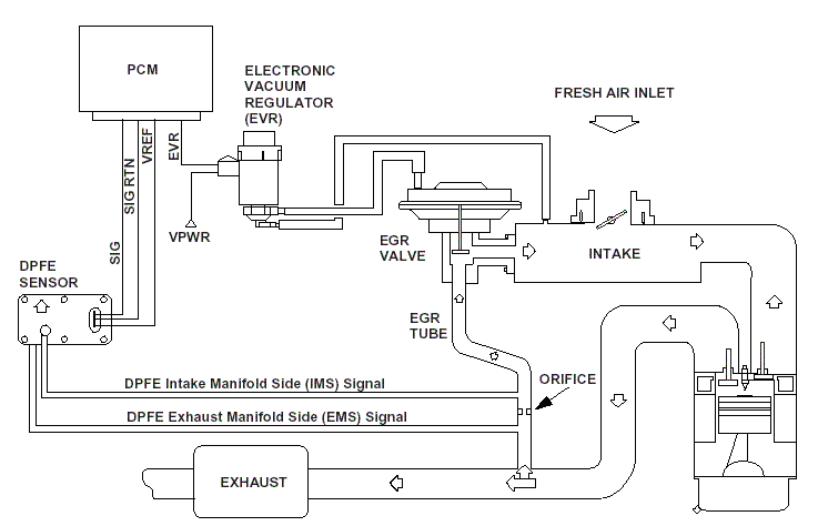

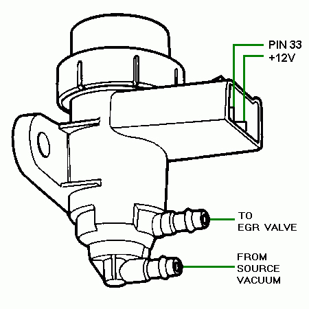

Re: błedy
2007-10-24, 12:06
177 to ze lambda nie pracuje (lub za bogata mieszanka)
178 lambda pracuje za wolno
565 Purge control solenoid valve or circuit - to wyglada na usterke w zaworze EGR/EVR
(chociaz inne zrodlo podaje: 565 Schaltkreisfehler Kraftstofftankbelüftungproblem blad w ukladzia odpowietrzania zbiornika paliwa)
typuje na EGR/EVR bo ma wplyw na jakosc mieszanki a co za tym idzie lambdy
Mika mial ostatnio jakies problemy z EGR/EVR
proponuje sprawdzic EVR, tam jest elektrozawor ktory powinien miec 20-70 Ohm
opornosci

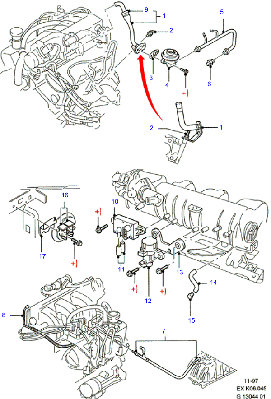

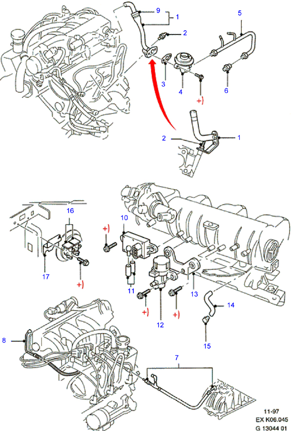

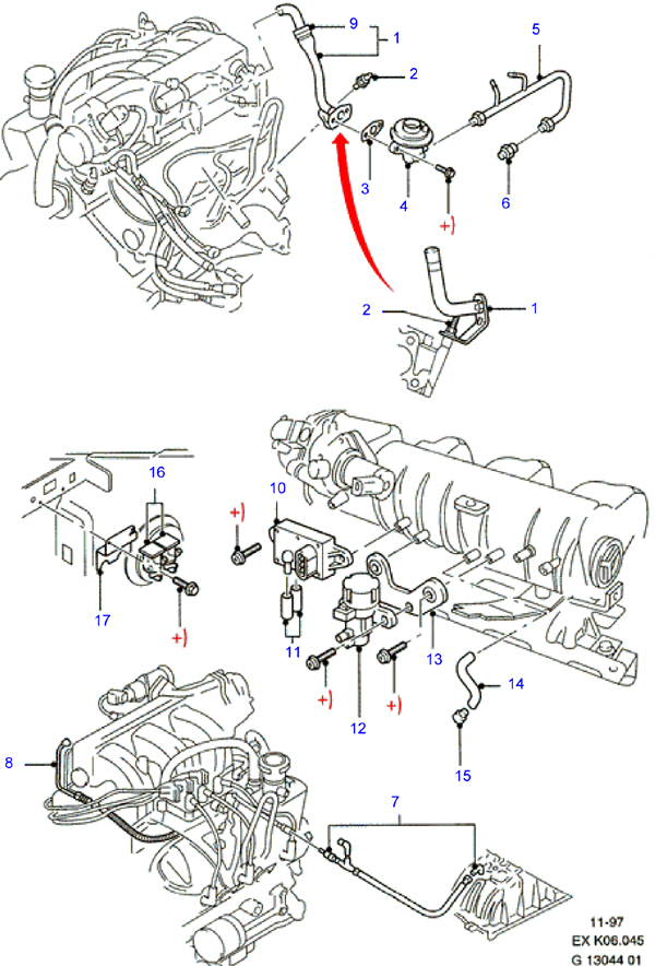

Re: błedy
2007-10-24, 12:44
....ale moge się mylić :)
:mrgreen:
no
ty tez masz :-P
zerknij pod maske :eek:
Re: błedy
2007-10-24, 12:48
...boże broń :D
...poszukam.
Re: błedy
2007-10-24, 13:04
to lepiej nie otwieraj
Re: błedy
2007-10-24, 13:57
nie maniuś expo 1 to porządne auto i nie ma psujących się zbędnych zaworków takich jak EGR.wajc też nie ma ma expo 1.rozmawiałem dzisiaj z nim i się okazało że pękła membrana podciśnieniowa w skrzyni biegów sterowana podciśnieniem z kolektora ssącego i silnik wyciąga oliwę ze skrzyni i ją spala.z tąd pewnie nierówna praca na wolnych i błędy sondy.ostatecznie nawet expo 1 ma za dużo zaworków.hehe.
