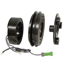

Jest to odgłos sprzęgła, które załącza sprężarkę - tak ma być to jest prawidłowy objaw -załączanie i wyłączanie.
Nic nie musisz wymieniać, jeżeli klimatyzacja pracuje prawidłowo.

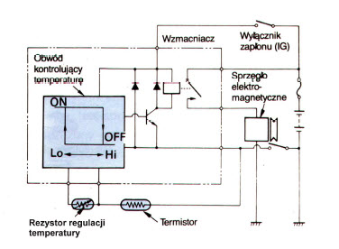

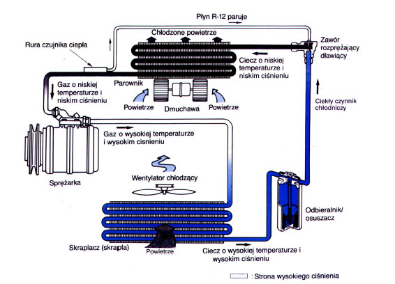

link do strony:
http://www.ip.simr.pw.edu.pl/str/lab/in ... _NR_11.pdf
cytat:
-Sygnał regulatora temperatury (jeśli występuje). Jest to potencjometr połączony z
czujnikiem termistorowym, który "przesuwa" jego charakterystykę w zależności od
wymagań kierowcy.
-Zależnie od temperatury w układzie moduł steruje pracą sprężarki. Realizacja tego
zadania należy do sprzęgła elektromagnetycznego, które łączy lub rozłącza koło
pasowe napędu sprężarki z jej wałem

Sprzęgło jest urządzeniem łączącym elementy urządzeń w celu przeniesienia
momentu. Zwykle składa się z członu czynnego (napędzającego), biernego
(napędzanego) i elementów łączących.
