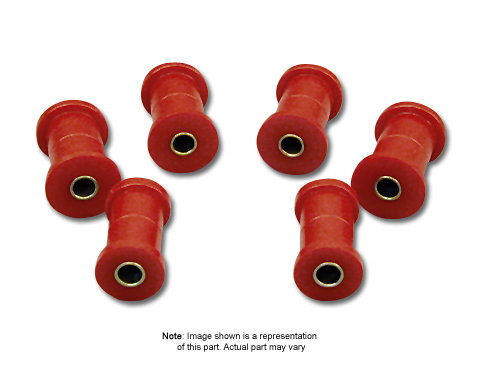

No to jestem na tym samym etapie - polibusze wchodzące w ramę na których mocuje się wieszak do resora. Czy komuś udało się znaleźć coś na rynku krajowym ? Czy te gumy i tuleje są takie same w jedynce jak i dwójce ? bo znalazłem w USA taki zestaw:
http://cgi.ebay.com/ebaymotors/Rear-Lea ... 0634388492
Te cztery to wiadomo - do resorów, a te dwa z jednostronnym kołnierzem i oddzielnymi kołnierzami szerokimi to zestaw do ramy właśnie ? Jeszcze tego nie wydłubałem u siebie - na razie się w WD40 moczy, ale muszę je wybić bo są w fatalnym stanie, poza tym samo mocowanie przy ramie muszę pospawać bo jest popękane i trzyma się na słowo honoru.

http://www.energysuspensionparts.com/In ... /17060.PDF to właśnie te do ramy :-) Nie chce żeby to zabrzmiało jak reklama jakaś ale polecam ci poszukać to w Energy Suspension , bo to naprawdę sprawdzona firma.

2011-06-09, 10:19
no to zamówione :)
