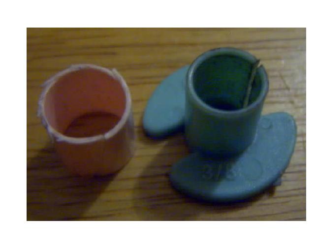

Np. można sobie zrobić z kawałka plastikowej rurki (długopisu, dybla itp.) . Koszt 0zł

możę i tak ale trzeba jeszcze wiedzieć jak TO ma wyglądać :-)

misza SG, no przecie to niebieskie na zdjeciu,żaden problem, :-)

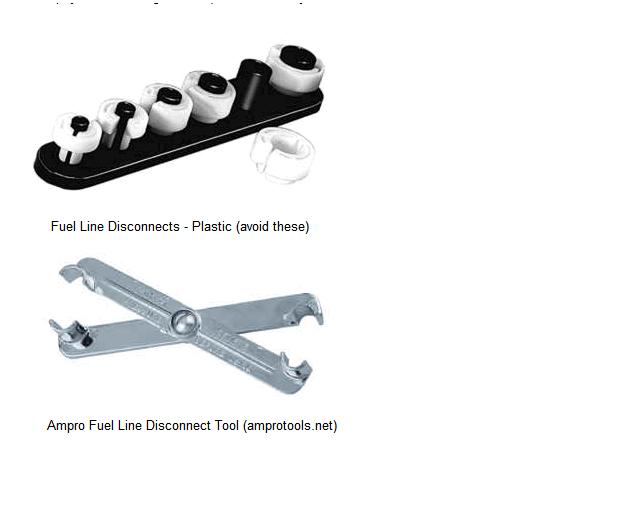

32 zł - kupiłem ostatnio na alledrogo - chyba 7 rozmiarów - jest też do klimy.
- tez tak zrobilem
lub mozna kupis sobie taki zestaw

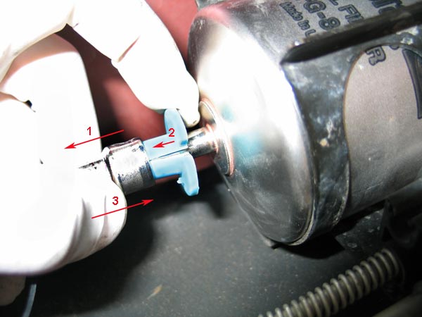

Fotostory / jezyk angielski / post nr 15 + 19
http://www.explorerforum.com/forums/sho ... p?t=102197
czy kupowales taki zestaw ? jak sie sprawowal - bez problemu sciaga sie wtedy przewody ?
http://www.allegro.pl/item753522256_zst ... _sacz.html

Identyczny zestaw miałem pożyczony od mechanika,jest OK ,rozłanczanie bez problemów( robilem przewód zasilający listwe wtrysków).Także kupuje.

taki sam, spisuje się dobrze, tzn. bez problemu zdejmuje przewody
