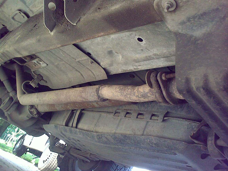

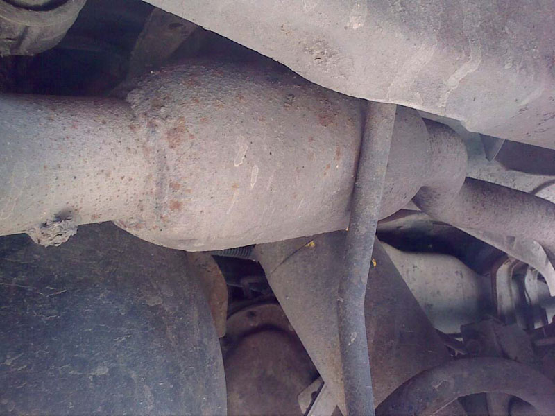

a więc tak wygląda umie mniej więcej układ wydechowy i mam dwa katalizatory (chyba )
tak wygląda po wyjsciu z katalizatora
a tak na końcu

Nie masz tłumnika,było żezbione i to ostro.

Re: układ wydechowy
2009-07-31, 12:09
uli75, brak tłumika, ale nie martw się podjedź do tłumikowców to wtawią ci od jakiegos innego ustrojswa np 5.0 mustang i bedzie cichutko, ze aż nieprzyzwoicie :D
