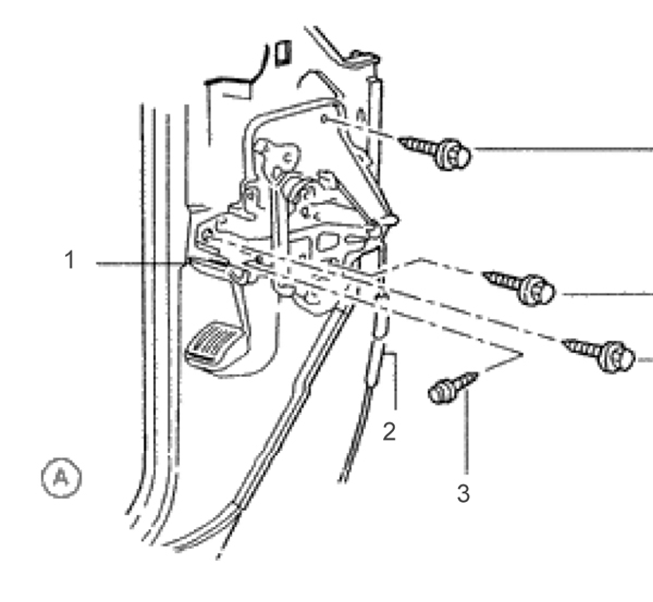

Czy w Explo 93 ten drugi hamulec "nożny-ręczny" ;) ma jakiś czujnik zaciągnięcia czy coś w tym stylu?
jak sciagniesz plastik przy hamulcu to zobaczysz caly mechanizm i wlacznik/wylacznik
(super skomplikowany :evil: kawalek gwoździa i sprężynka)
czasami zawiesza sie ta sprezynka i albo swieci caly czas albo w ogole
popsikaj jakims kontakt-sprayem i bedzie GIT ;-)

Tak się spodziewałem że tam jest wyłącznik za dolara który kaszani, zajrzę w wolnej chwili. A co do zaciągania hamulca przy wrzucaniu P, to ja to uznaję w górach czy na naprawdę dużych pochyłościach, w okolicy nie odkryto takowych. I ktoś uważny zapyta w tym miejscu - skoro nie używają tego hamula to czemu trzy dni na nim jeździli?! ;) Bo zaciągnąłem go przy wymienianiu koła jak żonie spuścili powietrze. Po czym pojechałem po drewno (spoko je przywiozłem, choć trochę się pocieplił ;) ), itd. itd.
