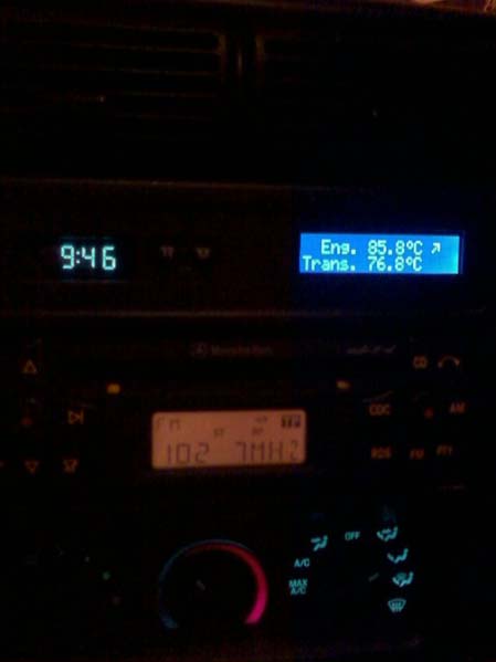

Może troche późno i fota nie taka ale chciałem się pochwalić.

no ładnie a gdzie ześ to nabył? i jak podlączył?
Krzysztof Kurek
Posty: 557
Re: Termometr
2009-08-12, 22:24
Wpisz w Googlu cubeelectronics, tam jest sobie firemka z Gorzowa Wlkp, która "tetra" takie ustrojstwa i nie tylko takie. Kupiłem termometr, który pan indywidualnie zaprogramował by pokazywał dwie temperatury. Tremometr może również witać Ciebie róznymi napisami np. witaj kochanie zrobić Ci...? ups. itd.
Wybierasz sobie długość przewodów z czujnikami ( wystarczy 2x2m) oraz szelkę połączeniową wyświetlacza ze sterownikiem (40cm).
Wycinasz otwór wg. mustra w np. panelu radia tak jak ja to zrobiłem.
Następnie montujesz czujnik na rurce wylotowej tuż przy skrzyni biegów np. za pomocą pasków do wiązek nastepnie "opatulasz" go kawałkiem poliurentanowej izolacji do rurek miedzianych, którą rówież spinasz paskami. Przewód poprowadź w peszlu.
Do kabiny wchodzisz przewodami przez gumowy krążek przewodu anteny radiowej nad nogami pasażera, pod schowkiem. Tamtędy też prowadzisz przewód do drugiego czujnika, który montujesz tak samo, na metalowej rurce prowadzącej ciecz do nagrzewnicy w rejonie alternatora. Cieszysz się obserwując zmiany temperatury na wyświetlaczu.

Dobrze jest też zaprogramować alarm na określoną wartość temperatury. Ja mam ustawione tak, że od 95 stC zaczyna temperatura mrygać zwracając w ten sposób uwagę, że coś się dzieje i temp. wzrasta. Nie wiem czy akurat w tym chipie tak można ale w moim podobnym tak.

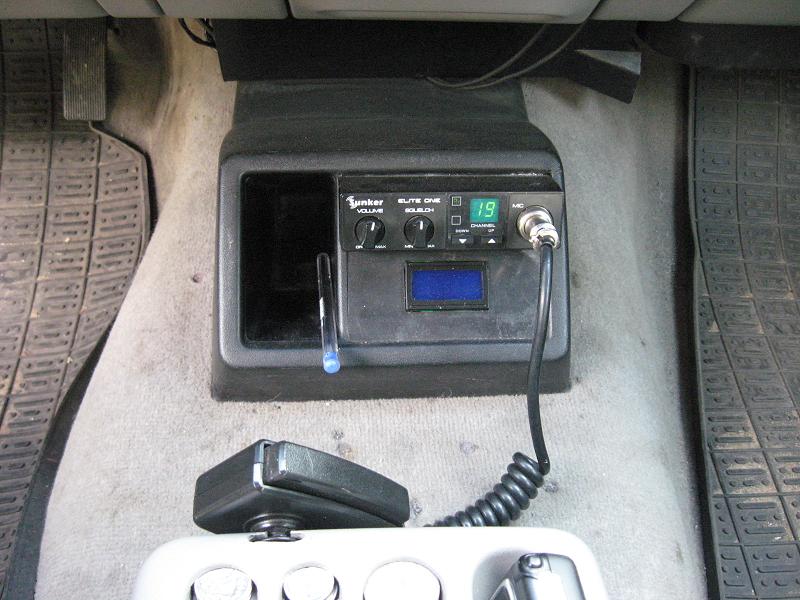

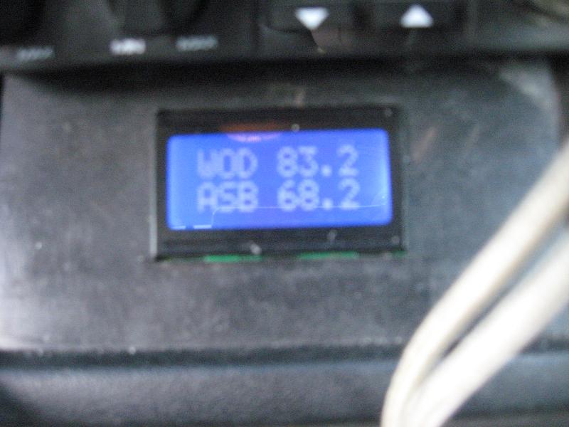

to dla mnie inspiracja na długie jesienne wieczory zamiast szydełkowania :-P aby popracować nad konsolką na takie bajerki
u nas nie ma miejsca na to więc wymyśliłem że zrobię takie małe konsolki na termometr mocowane na rzep lub taśmę dwustronną na wierzchu deski trochę z boku
będę roboł dle siebie na dwa bo chcę mieć temp. silnika,asp.w środku i na zewnątrz ale już robiąc zrobię też na jeden,
to będzie coś w stylu konsolki jak na CB radio tak jak było kiedyś na foto
ale jak mówie to potrwa a z prac i gotowizny będzie foto-story
z tym że nie zrobię tego w fornirach tylko do malowania na dowolny kolor
