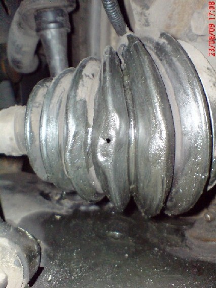

Witam kolegow,
Dzisiaj zlokalizowalem pewną usterkę: na dolny wahacz wywalilo skądś dość sporo smaru; po dokładnym obejrzeniu zlokalizowałem dziurkę w gumie osłaniającej przegub (foto ponizej). Stad właśnie podczas skręcania kołami wyciska się smar.
Wiem oczywiście że trzeba tą gumę szybko wymienić ale mam pytanie czy jakos domowym sposobem da sie to załatwić: np. jakąś taśmą klejącą czy łatką z klejem do gumy? Mam jutro jakies 500 km do przejechania i nie wiem czy mozna z tym tak pojechac, jezeli wywala smar? Czy przez brak dobrego smarowania może coś sie zatrzeć??
Poproszę o porady!

mam ten sam problem u siebie i wstyd sie przyznac ale jezdze z tym juz jakis czas, oberwie krzyzak bo to on bedzie bez smarowania i moze skonczyc sie wymiana przegubu zewnetrznego jesli gniazdo (miseczka ?) krzyzaka oberwie tez. Sprobuj nawalic tam smaru i doraznie zakleic power tasma probujac ulozyc ja w harmonijke :D

narazie nakleilem łatke z gumy od dętki; potem przywale jeszcze taśmą; wywalilo mi sporo smaru wiec pewnie tam już mało co zostało; a na chwile obecną nie mam co tam wtłoczyć;

Cały smar napewno nie wyleciał , dokładnie zaklej , zawiń taśmą i możesz śmigac,jednak pamiętaj o wymiwnie osłony.
