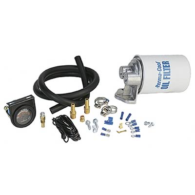

Ja do swego mam zakupiony zestaw do przeniesienia filtra oleju w dogodniejsze miejsce. W przewód gumowy można się wpiąć z czujnikiem... zresztą i dla skrzyni mam taki sam układ - teraz pytanie tylko pozostaje otwarte gdzie ja zamocuję dwa dodatkowe filtry?
W skrzyni zamontowałem czujnik z boku dekla - nie wiem co się dzieje ale oszukuje niesamowicie... kupiłem nowy zestaw (zegar z czujnikiem) bo podejrzewam, że mogą być niekompatybilne... zobaczymy... mam coś takiego - z tym, że ten zestaw ma jeszcze w komplecie wskaźnik temperatury...
