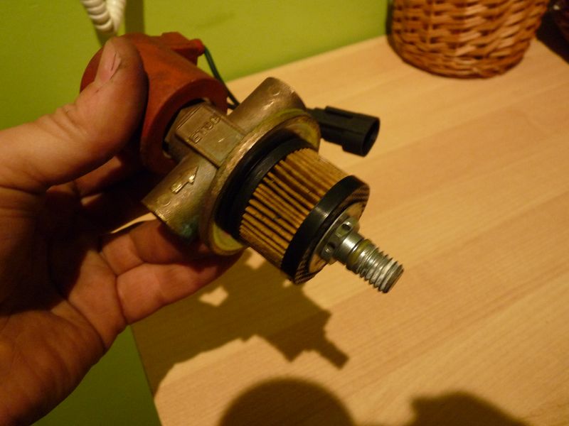

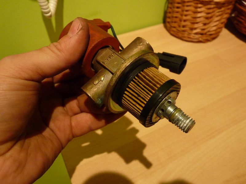

No utknąłem, zanim zacznę rozkręcać całość to może ktoś mi powie jak się do tego zabrać?

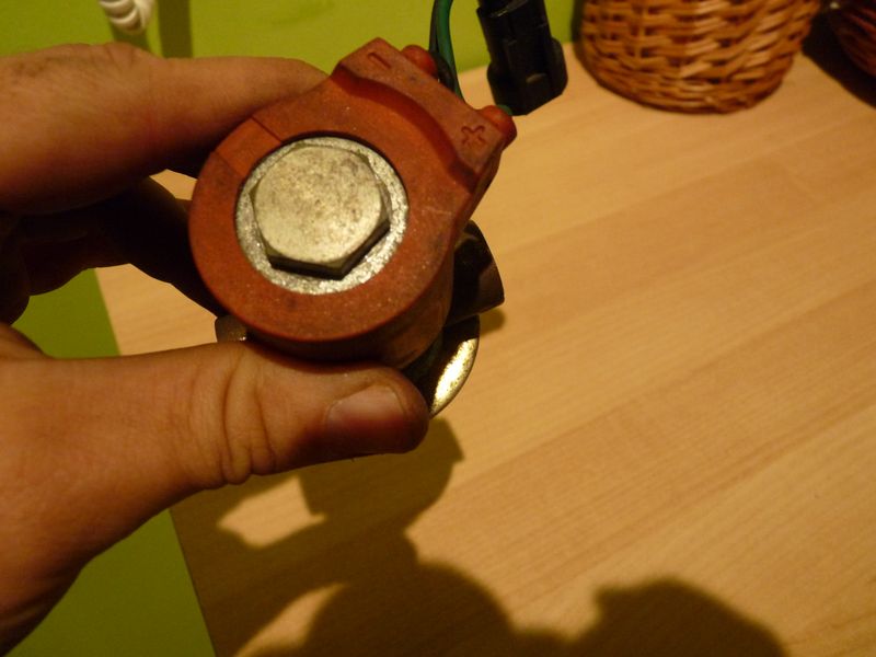

Od dołu ta mała srebrna nakrętka nie zejdzie bo za uszczelką jest rant na gwincie. Czy trzeba zabrać się od góry od tej dużej śruby?

Ta mała srebrna nakrętka jest do odkręcenia (dalej jest gwintowana rurka w środku filterka) ,wymieniasz filterek i skręcasz i po robocie.

bo ta nakrętka to nie nakrętka tylko część tej rurki.

Dzięki chłopaki!
Zmyliło mnie i sądziłem, że śruba przechodzi przez całe to ustrojstwo. A ta nakrętka to faktycznie nie nakrętka tylko cały wykręcany z gwintem element :)
Wczoraj już nie mogłem Wam podziękować, bo forum nie działało cuś ale wczoraj już wszystko wymieniłem, gra i buczy!
Tak coś mi się wydawało, że to nie może być aż tak skomplikowane ;)
