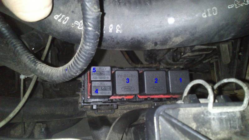

Mój fordzik stał dwa tygodnie nie odpalany w garazu wolnostojącym. Wczoraj przychodzę, kręci rozrusznik i nie idzie odpalić. Sprawdziłem iskre i jest , wykręciłem zaworek na pompie paliwowej a tam sucho, wogóle nie ma paliwa. Padawałem paliwo w dolot i też nic. próbowałem awaryjnie na gazie i też nic. Aż prawie rozładowałem akumulator tyle się nakręciłem. Podładowałem akumulator i na wieczór udało mi się go odpalić awaryjnie na gazie, po czym zgasiłem i już odpalił na benzynie. Rozgrzał sie przełączył sie na gaz i silnik pracował już normalnie. Ale znów zgasiłem i już na benzynie nie odpalał, tylko znów na gazie musiałem palić. Dziś to samo nie idzie go odpalić wcale nawet awaryjnie na gazie. Sprawdziłem wszystkie bezpieczniki nawet zmieniałem przekaźniki i nic się nie zmienia. Sprawadziłem też czujnik udarowy po stronie pasażera i jest OK. Czy te przekazniki na zdjęciu to są od pompy paliwa? Są one umieszczone pod filtrem paliwa. Nie słychać aby jakiś się załączał. Powinny one włączyć pompę po przekręceniu kluczyka? czy może gdzie indziej szukać? Słychać za to jakby przy kolektorze ssącym coś jakby pompa pompowała przez około 1sek. po włączeniu zapłonu. Przeczytałem dużo postów na temat pompy paliwa i u mnie wcale jej nie słychać po włączeniu stacyjki. Zaznacze że tak jest od 2lat, wcześniej nie miałem gazu i też nie było słychać nigdy pompy i jezdziłem bezproblemowo. Odkąd mam gaz to sprawdzałem że pompa cały czas pracuje podczas jazdy na gazie. Dziwi mnie mnie to że postawiłem samochód do garazu i jeż nie odpala, nie było żadnych w cześniej objawów.
pod filtrem paliwa ? filtr paliwa jest na ramie :)
przekaźnik od pompy paliwa jest w puszce bezpieczników po stronie kierowcy, obok serwa hamulca. Tam jest kilka takich samych przekaźników. Nie pamiętam niestety który ale gdzieś mamy na forum rozpiskę.
Ogólnie to przy przekręceniu kluczyka do pozycji zapłon (przed odpaleniem) powinieneś słyszeć krótką pracę pompki która napełnia układ paliwowy do zadanego ciśnienia.
Poproś może kogoś żeby przekręcił kluczyk, a ty słuchaj w tylnym nadkolu po stronie baku - to jest dźwięk który słychać jeśli pompka działa.
Ostatnio zmieniony 2012-11-16, 15:24 przez Rad-T, łącznie zmieniany 1 raz.

Pomyliłem filtr paliwa, chodziło mi o filtr powietrza.

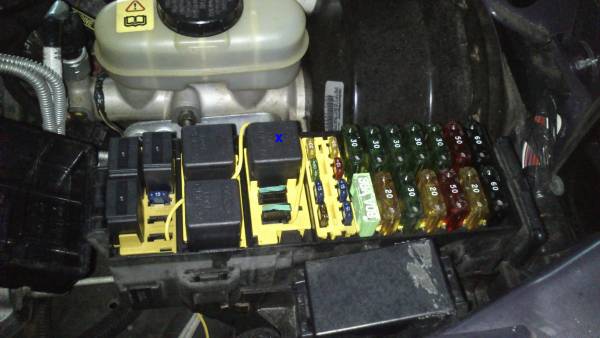

W jednym z tematów taki znalazłem opis o tych przekaznikach.
Co do skrzynki z bezpiecznikami i przekażnikami kolo serwa to tam załączają się przekażniki po przekręceniu kluczyka.
Radziu sprawdzałem z pomocą drugiej osoby i słuchałem pompę w baku i nic, nawet podczas kręcenia rozrusznikiem.
Tylko że ja tej pompy to nigdy nie słyszałem odkąd mam samochód a wcześniej jeździłem tylko na benzynie :-|
Ten zaznaczony x działa:
Ostatnio zmieniony 2012-11-16, 15:37 przez Susel_125, łącznie zmieniany 1 raz.
